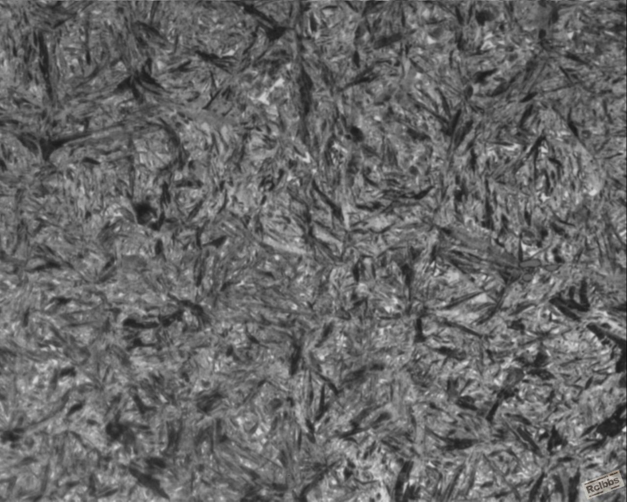

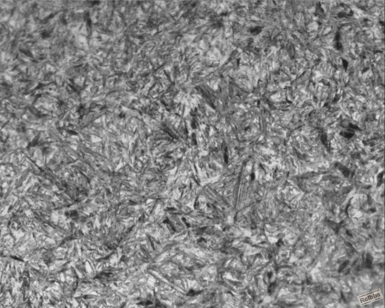

相同材料,渗碳工艺基本一致,为什么会产生如图的两种不同马氏体组织效果呢?
签到天数: 1241 天
发表于 2009-2-13 13:39:43 | 显示全部楼层
好像是制样时腐蚀时间长短问题,马氏体组织差不多,没有明显区别.
发表于 2009-2-13 14:44:44 | 显示全部楼层
第1张图,黑色针状的不知道是不是下贝氏体。渗碳会出现贝氏体吗?
或者黑颜色的是冷却时速度不够产生的针状屈氏体组织。
签到天数: 51 天
发表于 2009-2-13 18:35:02 | 显示全部楼层
可能是屈氏体组织。
发表于 2009-2-19 18:28:10 | 显示全部楼层
一点看法
对比你的两幅照片,图1中马氏体为板条状,比较粗大;而图2中的马氏体要细小一些,且白色的参与奥氏体量要多一些。可能原因有两个:
1.图一中所拍的照片比图二要更深一些,所以含碳量比图2位置处低,参与奥氏体量较少,马氏体也较粗大。
2.如果位置相同,就说明它们的含碳量不同,图1渗碳后的含碳量要少于图2。
小弟我也有一个问题要请教你,我也在做渗碳层的研究,刚刚起步。我做渗碳层金相试样时,发现我抛光后的试样边缘部分不平,难以拍出理想的照片来,我看您的照片拍得很有水平,就想请教您如何解决边缘不平的问题。请赐教!
