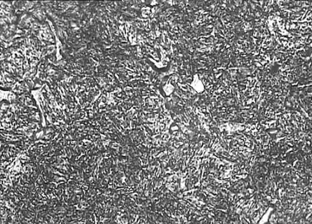

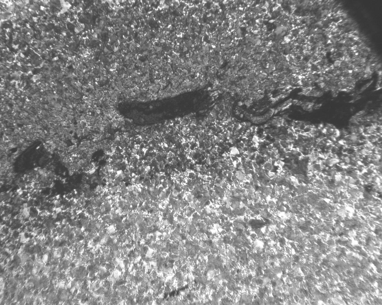

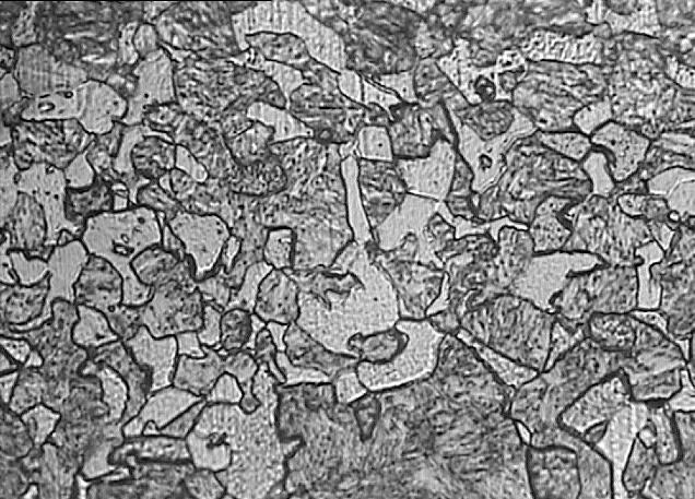

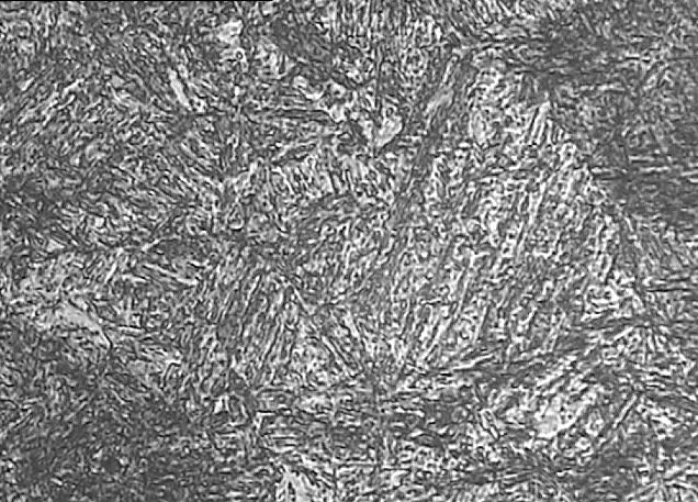

上传几张照片,供大家欣赏。

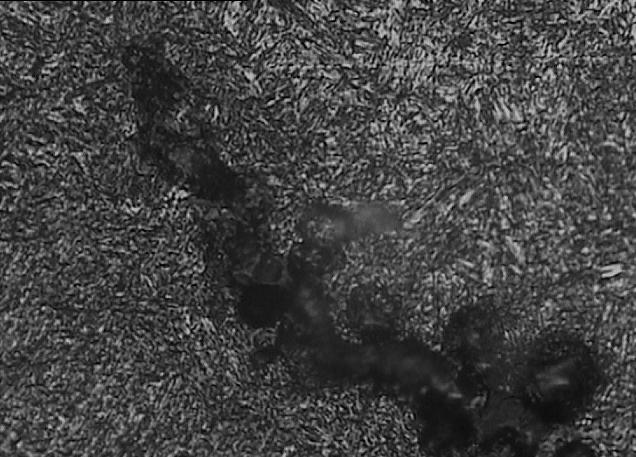

那裂纹是怎么样产生的?
请高手分析

第一张,有大块未溶铁素体。

第一张,有大块未溶铁素体,
第二张,也 有少数.
第三张,较粗大板条M.
第四张的组织还好,裂纹不象淬火裂纹.

第一张720~730淬火毫无意义。

第一张图,应该是正火处理得到的!
发表于 2007-7-8 14:29:19 | 显示全部楼层
楼主确信照片1和2的790度的保温时间相同么?
发表于 2007-7-8 15:11:58 | 显示全部楼层
直接在790℃保温、亚温淬火的话,块状铁素体应该都溶解了。

是淬火裂纹吧!
发表于 2007-7-13 22:46:17 | 显示全部楼层
裂纹好象是没有及时回火产生的是不是,这是我瞎估计的 :lol

第一张,以大块未溶铁素体为主,但也有冷速过慢形成的铁素体.

有裂纹的试样没有制备好!裂纹的形貌全无,一般看裂纹都是不用腐蚀来看的,还有腐蚀的程度也很好把握,一般的淬火裂纹,组织的脱碳不明显,但是还要根据硬度法来确定到底是否脱碳!

请问汪工:第三张的板条M是在什么情况下出现的呢?按理说中碳钢应以针M为主啊?

第一张,有大块未溶铁素体,温度不够,铁素体没有溶解
第二张,也 有少数块状铁素体,温度不够偏低
第三张针状马氏体
第四张基体组织好的,图上的裂纹形态个人意见不是的
