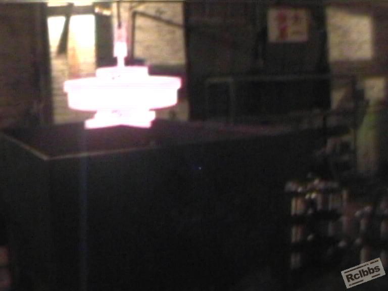

PAG类水性淬火剂是由具有逆溶特性的水溶性高分子材料复配各类功能助剂合成的。所谓逆溶性指物质在水中溶解度随温度的升高而降低。达到一定温度后,就析出不溶,温度降低后又重新回溶的特性。用这类水溶性高分子材料生产的淬火剂,高温区冷速快,低温区尤其300摄氏度时冷速慢,正因为以上特性,所以该类物质特适合做淬火剂。淬火工作硬度高、不裂、淬硬层深,经过调节浓度,调节液温,使用不同工艺加工的PAG可以在水和油特性之间任意调节,以满足不同用户各种要求。详情见以下:
大家知道,油高温区冷速是较低的,所以有时侯对有些工件硬度达不到,但它300℃的冷速更低,所以一般不会裂,而自来水高温冷速很快,300℃的冷速也较快,虽然淬火硬度和深度好,但特易裂,用VIF冷却速度测定仪测得以下数据:
