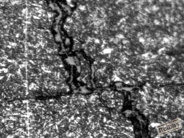

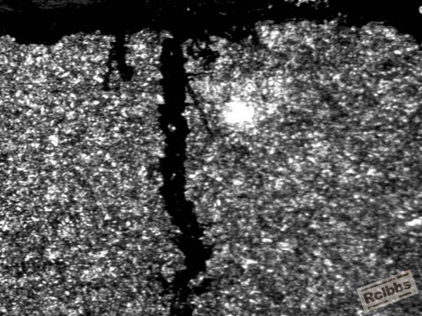

图2(裂纹尾部 X400)

发表于 2009-2-13 16:01:57 | 显示全部楼层
从裂纹尾部看,裂纹有纵向横向2条,在裂纹交叉处纵向裂纹几乎是90度的拐弯,从这点就可基本判断为材料缺陷造成的裂纹.

发表于 2009-2-13 18:32:27 | 显示全部楼层
为材料缺陷造成的,从第二张图片来看好像有脱碳。

发表于 2009-2-13 20:46:50 | 显示全部楼层
从裂纹的形状看,不像是淬火裂纹。
发表于 2009-2-14 12:17:31 | 显示全部楼层
重点分析图中的横向裂纹,可能是个材料缺陷造成的
发表于 2009-2-14 13:29:44 | 显示全部楼层
在裂纹最宽的位置取样看看,该裂纹应该是调质前已经存在。裂纹中存在大量的氧化物
发表于 2009-2-14 13:46:46 | 显示全部楼层
回复 1# hlqhlq 的帖子
个人认为是原材料缺陷的裂纹,从第二张图片看有脱碳现象,

发表于 2009-2-19 17:21:12 | 显示全部楼层
有宏观图片没有啊,金相没有异常啊
