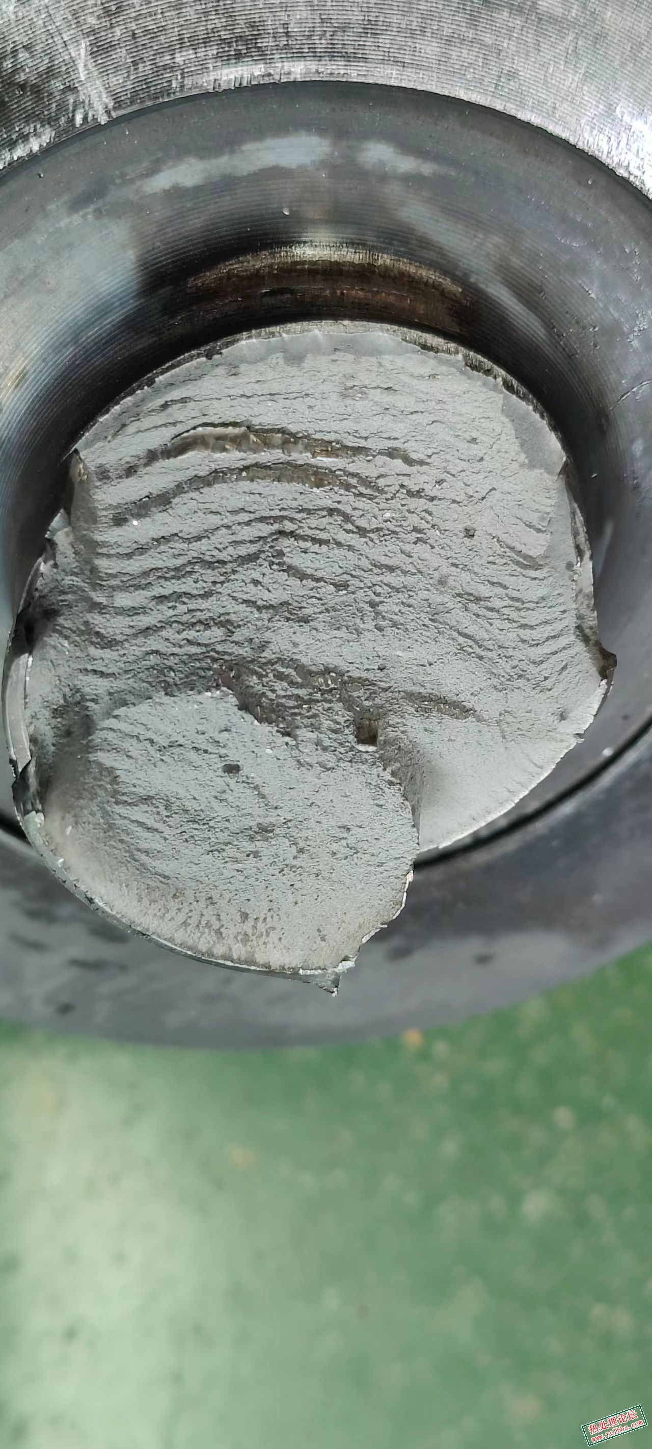

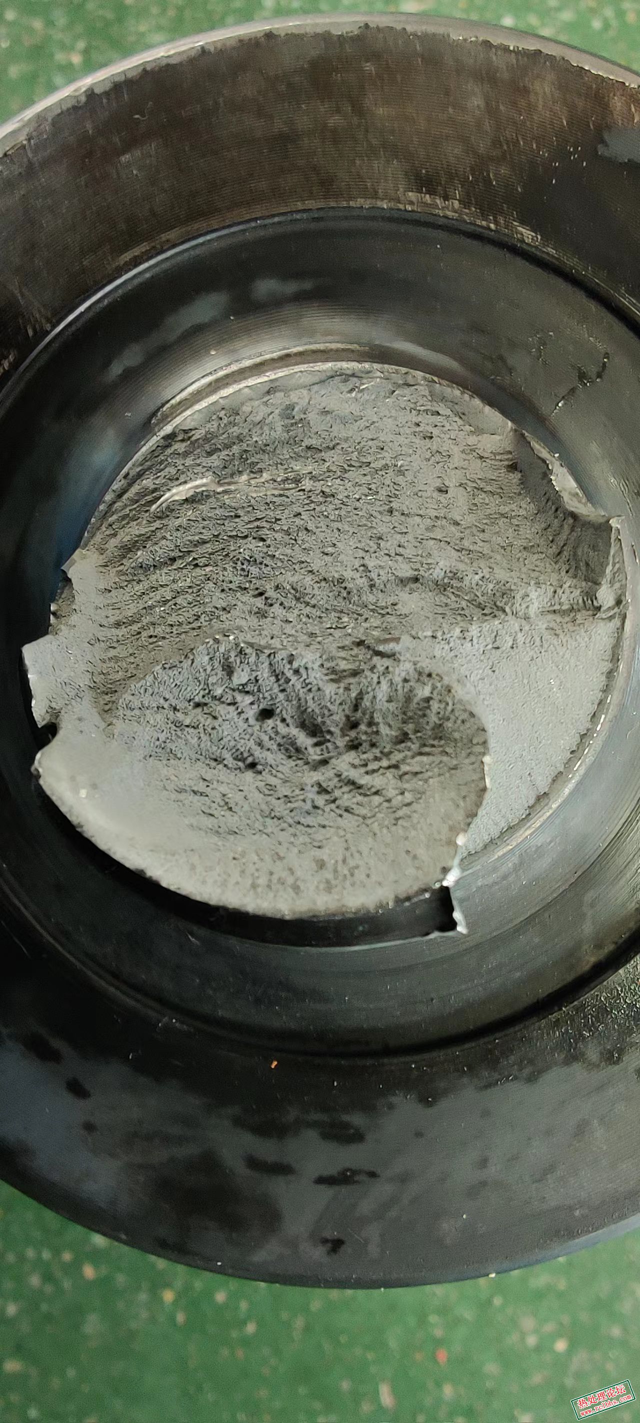

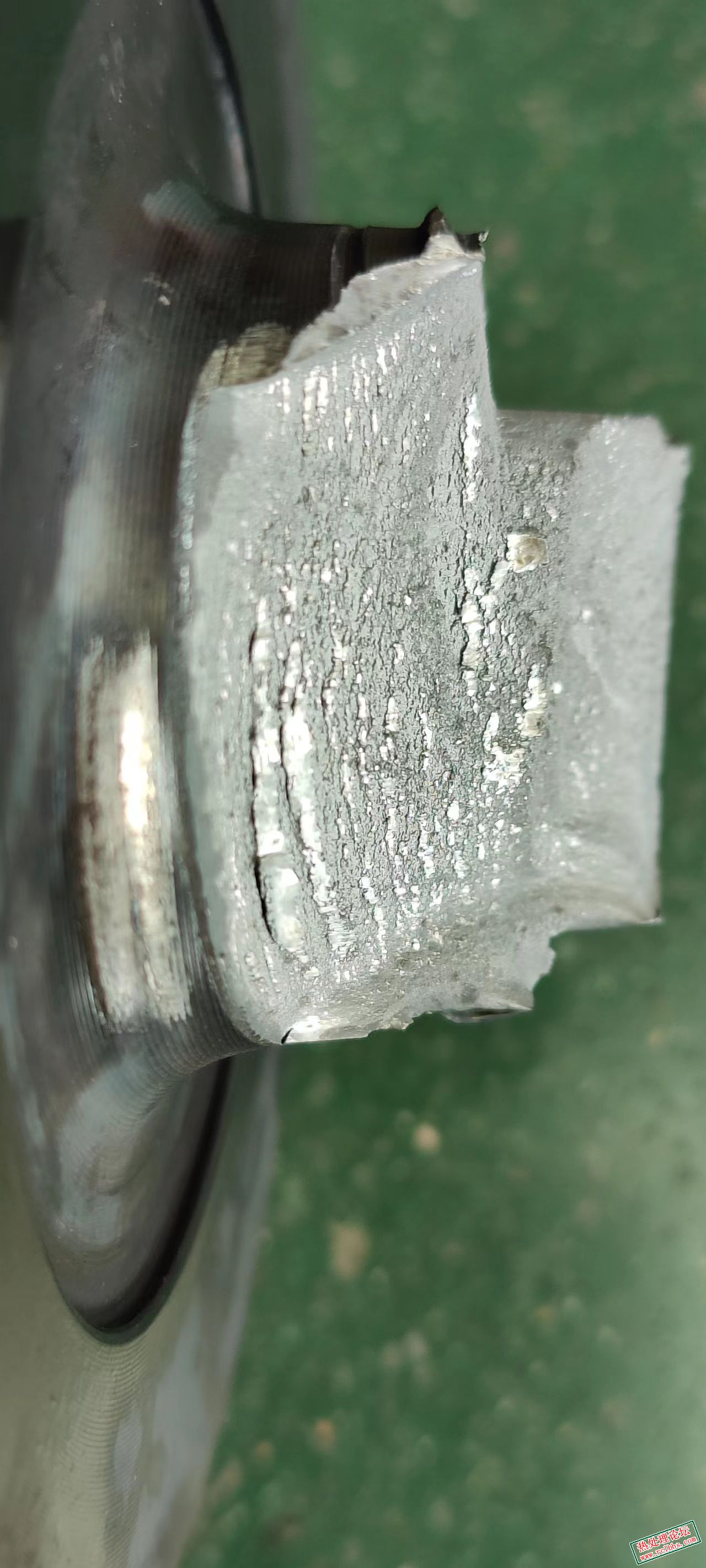

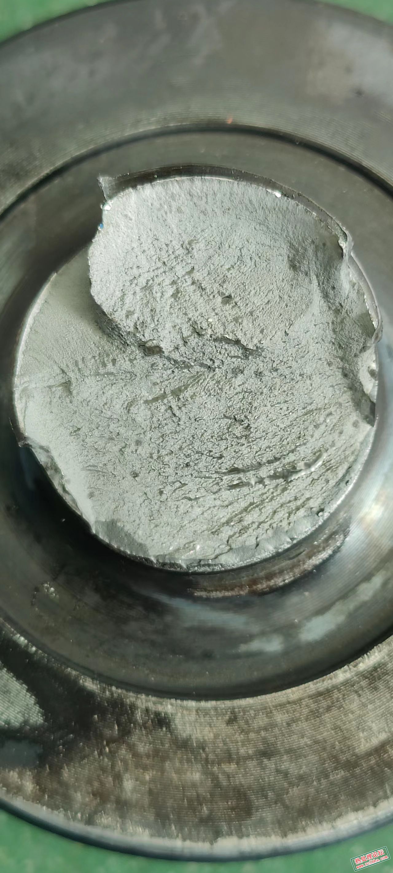

     今天在公司对这种件做了一次侧拉拉力测试,没想到这么容易就断了,哪位大师给帮忙给看一下,这种断裂面正常吗?做的测试是侧拉,不是垂直拉伸。
 楼主| 发表于 2022-11-9 08:14:00 | 显示全部楼层
这个材料是42CrMode的,
签到天数: 17 天
发表于 2022-11-9 10:40:53 | 显示全部楼层
没做调质处理?看着断口是脆性断裂。
签到天数: 17 天
发表于 2022-11-9 10:41:41 | 显示全部楼层
材料内部看着有孔洞。
 楼主| 发表于 2022-11-10 11:15:32 | 显示全部楼层
做了调质了,42CrMo材质,表面没有空洞,就是看着比较粗糙。
签到天数: 17 天
发表于 2022-11-11 08:29:15 | 显示全部楼层
测出来的剪切强度有多少啊?
 楼主| 发表于 2022-11-12 09:18:24 | 显示全部楼层
这个我们还没有测试过,理论推算抗拉强度应该在1200-1300N/mm;但我看着这个断口感觉和别人加的断口不太一样,我们的看着比较粗,而且没有那么致密,我们现在的热处理淬火温度890,回火温度500多。
签到天数: 115 天
发表于 2022-11-14 08:42:58 | 显示全部楼层
理论推算抗拉强度应该在1200-1300N/mm,是用硬度值推算的吗。
签到天数: 1821 天
发表于 2022-11-15 09:21:01 | 显示全部楼层
三杯茶 发表于 2022-11-12 09:18
这个我们还没有测试过,理论推算抗拉强度应该在1200-1300N/mm;但我看着这个断口感觉和别人加的断口不太一样 ...
42CrMo的材料淬火保温温度设定为890℃,淬火温度太高了,保温时间多长,890℃的淬火温度容易导致晶粒粗大,韧性会比较差,容易脆断。
签到天数: 1408 天
发表于 2022-11-15 17:20:35 | 显示全部楼层
淬火工艺肯定有问题,包括工序、冷却以及加热温度。你的淬硬层浅,晶粒粗大,抗拉以及冲击功都很难做到
签到天数: 246 天
发表于 2022-11-15 22:46:39 | 显示全部楼层
好像都没有塑型变形,要么夹杂,要么组织不好。
