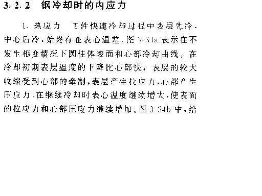

工件在加热和冷却过程中,由于表层和心部的冷却速度和时间的不一致,形成温差,就会导致体积膨胀和收缩不均而产生应力,即热应力。在热应力的作用下,由于表层开始温度低于心部,收缩也大于心部而使心部受拉,当冷却结束时,由于心部最后冷却体积收缩不能自由进行而使表层受压心部受拉。即在热应力的作用下最终使工件表层受压而心部受拉。
下图来自热处理手册  我糊涂了
感谢各位的讲解

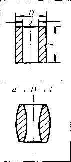

  图2: 表面温度低,心部温度高,圆通的表面(包括两个端面)收缩时,对心部形成压应力,反作用表面受到拉应力
从整个工件的形状看,心部的压应力不仅来自内外表面,还有两个端面的压应力。中腰部位的心部受到的压应力最大,该部位的表面受到的拉应力也必然是最大的,当超过表面的屈服强度时,表面发生变形向外凸起形成腰鼓形;此时心部压力得到部分释放,在两个端面的压力作用下发生纵向变形。最终工件的L降低  ,中腰部位的d  减小,  D 增加。 整个变形是在初期完成的。
         我是如此解释热应力变形的 不知道对不。。。。。。

发表于 2007-4-26 10:12:17 | 显示全部楼层
不好意思,手册没有问题。你的理解有问题,好像有笔误。
发表于 2007-4-26 10:20:18 | 显示全部楼层
上述说法也时来自本论坛   和手册上的相反

手册是没有问题,你提到的“由于表层开始温度低于心部,收缩也大于心部而使心部受拉”,应该理解有错吧!

我觉得楼主理解的收缩概念不一样
向心部收缩(径向收缩)还是理解成了原位收缩,从而产生误解了

关于热应力的问题,主要是由于体积效应引起的,如果零件的体积很小,里外冷却一致,就没有热应力。由于零件内外的不一致,导致表面温度低,心部温度高。表面收缩大,心部收缩小,所以表面的收缩受到了心部的限制,使表面的收缩不能进行,相当于心部向外推表面,所以开始表面是拉应力,心部是压应力,到冷却后期,表面的收缩已经完成,心部的收缩大,又受到了表面的限制,相当于心部向内拉表面,所以,最终表面是压应力,心部是拉应力。注意,组织应力刚好相反。
