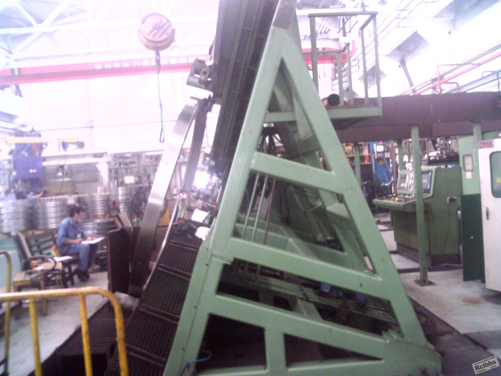

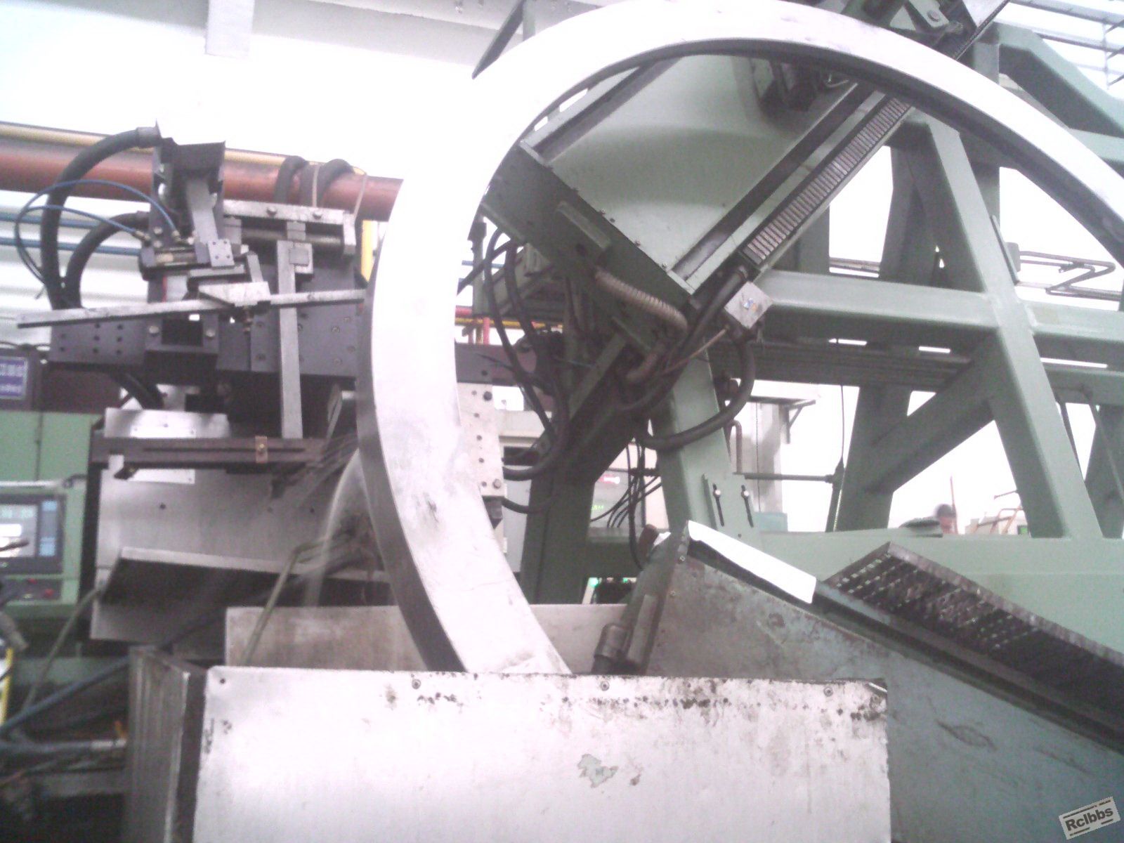

国内较先进的表面热处理机床

楼主这是什么设备啊,难道那个直径接近2m的大环是工件吗?

估计是轴承套圈的感应淬火设备!不知道猜测的对不对!
发表于 2009-2-20 08:15:53 | 显示全部楼层
这是淬圆环的专用机床,前两年看到过,工件旋转。另外还有一种是工件平放的,加工工件直径可达4米。
发表于 2009-2-20 08:22:22 | 显示全部楼层
感应淬火机车最有的吸引力的部位是感应淬火器。

机床简介
回转支承轨道淬火机床
加工范围500-3500mm   德国进口
可同时加装两个感应器对有更深淬硬层要求的产品进行淬火
数字化间隙自动跟踪
西门子中频电源
