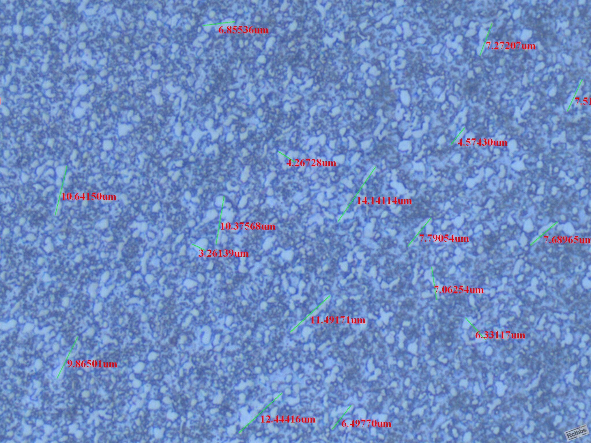

在照片中,白色块状物是否是碳化物?
百禄热处理工程师说球状珠光体,他认为,球化退火后的组织应该是铁素体+球状珠光体,但是我查了很多资料,高速钢退火后的组织应该是索氏体+碳化物.我想问的是,到底是他对还是我对??

我觉得索氏体+碳化物
发表于 2009-2-18 14:02:14 | 显示全部楼层
百分之一百是你对的。
你让百禄热处理的工程师拿出资料来证明自己是对的。也让我们开开眼界。

发表于 2009-2-18 15:13:40 | 显示全部楼层
我搞了30多年的热处理。(是真的,不是开玩笑)。
并非工作时间长,就什么都是对的。我有时也会犯错误,很正常的。
高速钢这块接触很多,所以比较了解。
不过,你还是要好好跟他说,要尊重他。

所以因为老师,如果我想看原材料退火状态中的碳化物大小,应该如何去看?百禄工程师说,应该在淬火+回火后再用10%硝酸酒精腐蚀只后再观察,如果经过这个处理后,原材料中的碳化物大小岂不发生了变化,此时检测“原材料中碳化物大小”已经失去了原来的意义了。

这次百禄工程师说的是对的.。
这样处理的目的是使两次碳化物溶解一部分,经高温回火后析出聚集,而一次碳化物仍保持原状。
因为高速钢的碳化物状态主要指一次碳化物。
经淬火加回火处理后的高速工具钢在金相观察时就清晰,能反映真实情况。否则在退火状态直接观察,因所有碳化物都团聚在一起,容易造成假象,使评级困难。

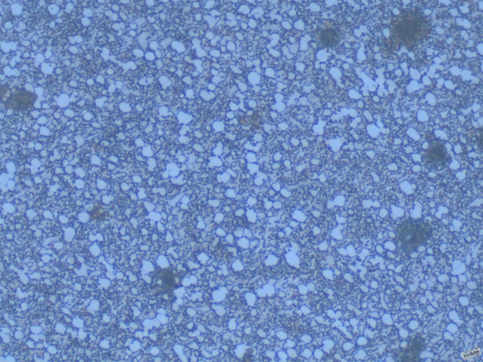

一胜百ASP23退火状态组织,各位老师请看,有何见解请发表
