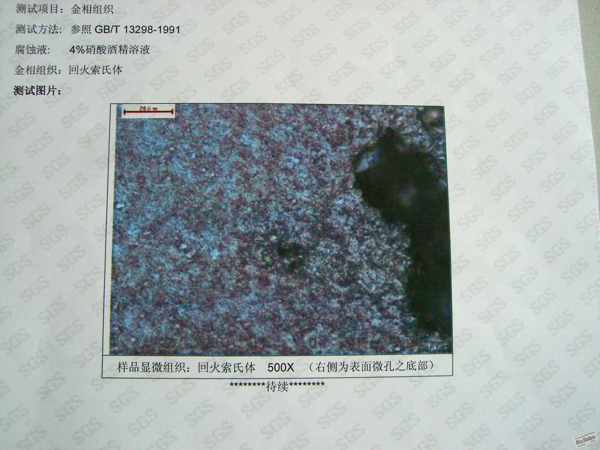

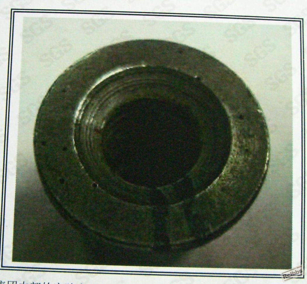

各位大侠:
      我司加工一款直径为15mm,高度25mm,厚度为3mm的产品,产品交客户后发现有针孔,因在下不懂金相检验,请各位老师帮忙分析一下组织,回火索氏体是否有过热现象,产品针孔是否为热处理所致,材料:45号钢,网带炉加工,淬火温度:850℃,淬火时间约60分钟;油冷;回火温度:560℃,回火时间90分钟;硬度:HRC 26~28
       该产品为冷墩成型的,流程:客户提供产品,我司热处理加工,交还客户,客户再委外镀黑锌,然后客户交货,是客户的客户发现此问题的,我司来料及热处理后均未发现(未注意检验外观),不良比率50%
       请各位老师指教,在下谢过了

电镀时候腐蚀造成,与热处理无关。

热处理是搞不出这种缺陷的。
看孔洞分布,如果只在大端面分布,那么考虑冷镦造成可能性大。
如果四周任意分布,电镀过程或者镀前酸洗工艺找原因。
另:切开工件,看孔洞分布在表面还是内外均有分布,如果内部也存在此缺陷,找原材料厂家理论.........

针孔,缺陷如果外形太过完美,一般与热处理没有关系

不一定是电镀造成的 有的在电镀之前就可以发现,在我司也出现过类似情况,并不是酸洗和电镀造成。

与热处理无关,热处理工件只有过烧的情况下,才可能出现针孔。你的加热温度不可能出现过烧,原材料成型是冷镦。出现问题有可能下列原因。
  1)原材料有严重的疏松。
  2)电镀前酸侵蚀过度。
  3)工件淬火前后有锈蚀现象。
  以上个人观点仅做参考。

通常根据经验而言,热处i理不会出现如此规则的针孔。建议将零件的针孔割开,做金相分析;以孔的的周围金属的有无氧化可以做个初步的判定。
