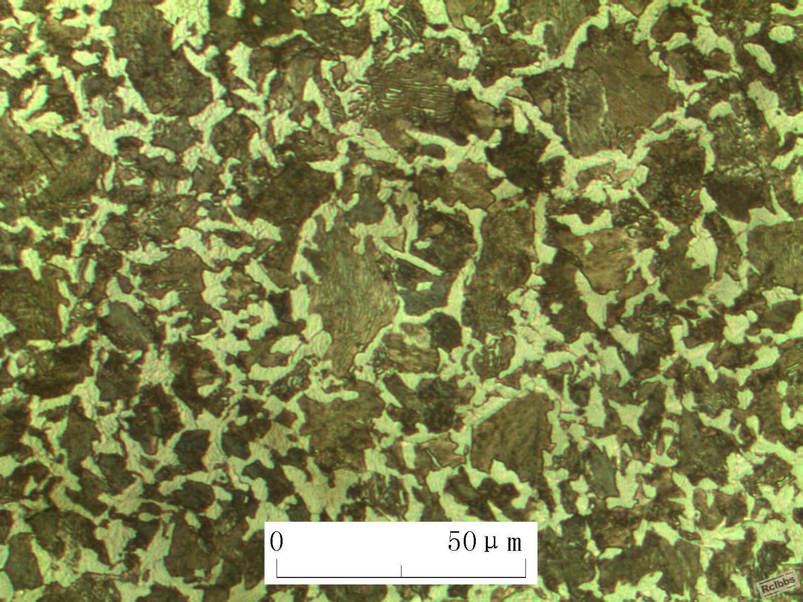

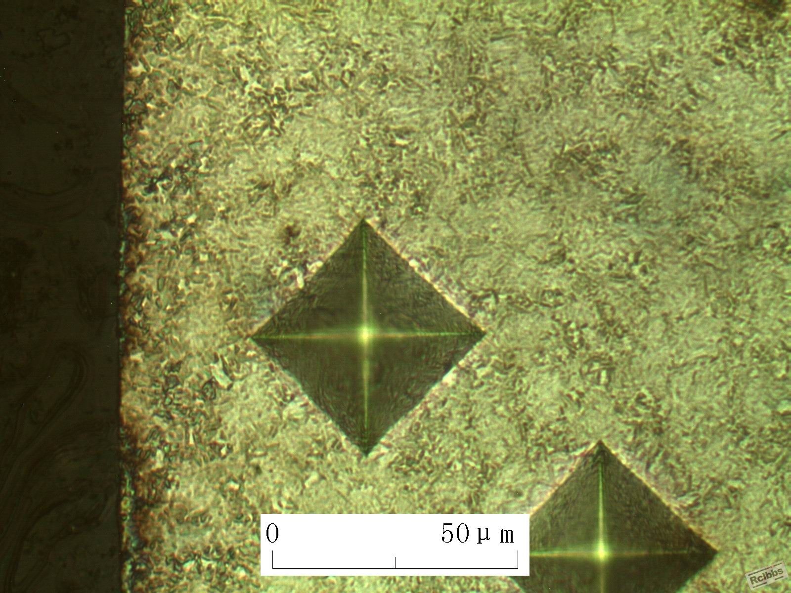

 楼主| 发表于 2009-2-19 18:38:45 | 显示全部楼层
(传动轴)金相图片 400X
以下是该工件表面和心部的金相图片,各位可以参考下。
该工件表面硬度是以0.1mm位置做为参考值的。
看那位高手能从热处理原理上解释下这样做的可行性(现实已经告诉我们用绝对是没问题的)
表面组织
表面组织
心部组织
心部组织

发表于 2009-2-19 18:49:47 | 显示全部楼层
这就是工件的自回火,但要在现实中控制的很精确。
