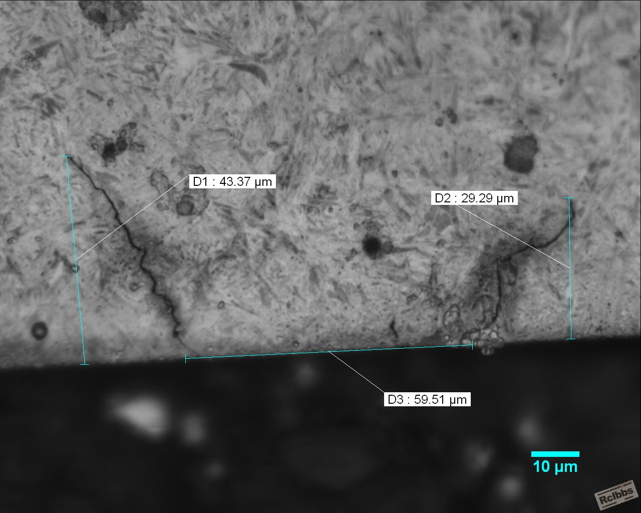

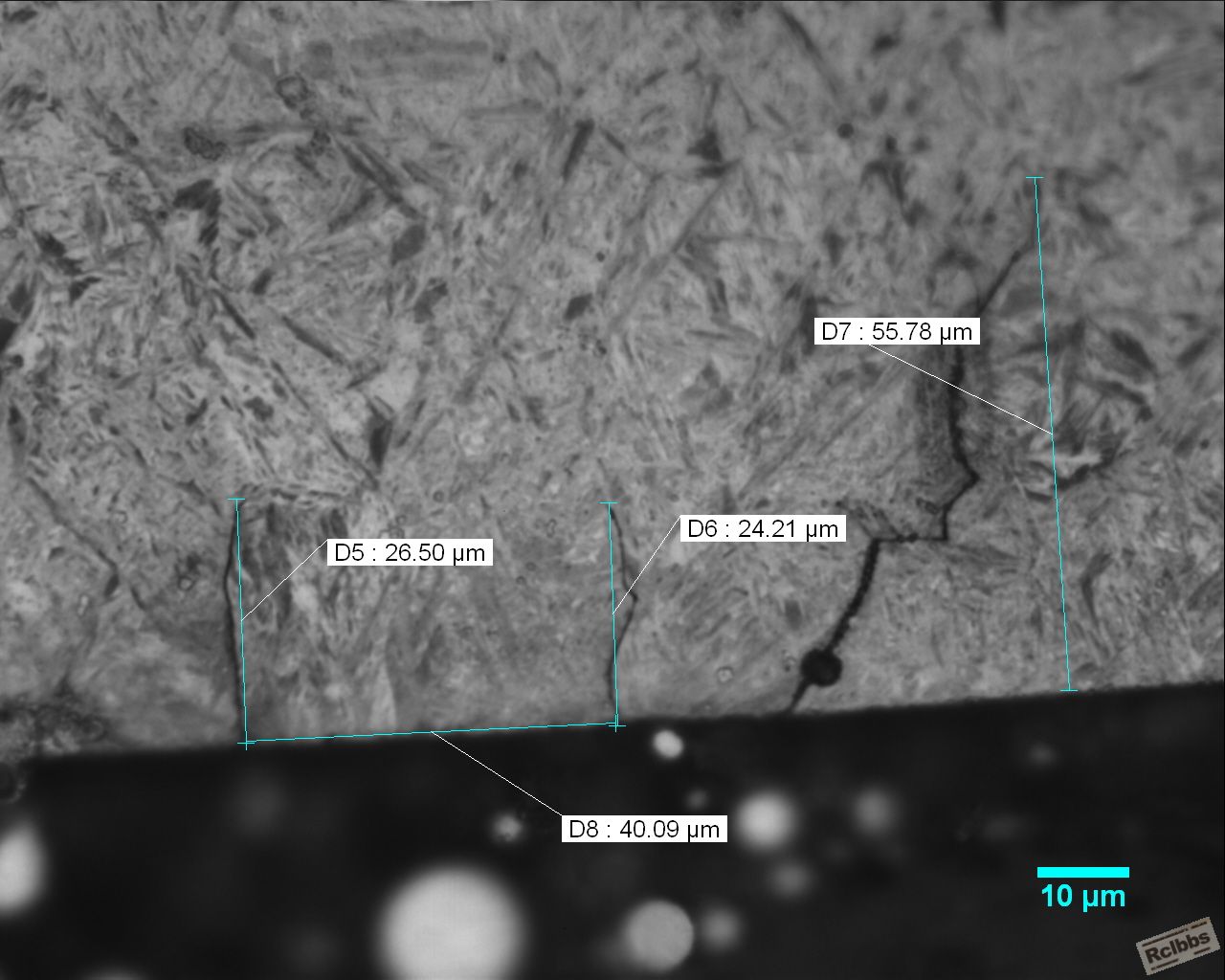

各位最近解剖产品时发现零件表面有较多的沿晶裂纹,不知道是否为磨削产生,各位请赐教,顺便说明下理由就更好了!

发表于 2009-2-19 09:46:59 | 显示全部楼层
看上去不象磨削裂纹,磨削裂纹是呈龟裂状,比较浅。
这个裂纹出现在工件的平面上,而不是在应力集中处,且呈不规则状态,裂纹比较深,可以判断为材料组织缺陷。
 楼主| 发表于 2009-2-19 09:59:47 | 显示全部楼层
请教2#:
由于取样为横截面,所以观察不到龟裂的形貌,横截面上的裂纹数量较多是不是可以说明表面应该是龟裂的形貌阿! 裂纹深度大约50微米,那么一般的磨削裂纹应该多厚呢? 如果是组织缺陷,应该如何观察阿?
发表于 2009-2-19 11:37:35 | 显示全部楼层
赞同2#观点,应该不是磨削裂纹,磨削裂纹深度比较浅一般在1-2mm,看图片的裂纹形态象是材料问题。但楼主应该将产品的材质、工艺等详细说明一下,以便大家帮助分析。
签到天数: 226 天
发表于 2009-2-19 12:06:07 | 显示全部楼层
请上传材料及其加工与热处理详细工艺过程,裂纹典型的沿晶裂纹,可能为:1)淬火裂纹;2)回火脆裂纹;3)氢脆裂纹;磨削裂纹可能性小
 楼主| 发表于 2009-2-19 12:46:07 | 显示全部楼层
抱歉只能提供大概信息,零件渗碳淬火然后回火深冷,最终再进行一次180左右的回火,然后进行磨削
材料为低碳合金结构钢! 3楼说磨削裂纹一般在1-2mm,我这个只有50微米左右阿,顺便交待下,其他的零件未发现此类问题。
签到天数: 1241 天
发表于 2009-2-19 15:12:50 | 显示全部楼层
本人认为是磨削形成裂纹的可能性较大,有可能是表层马氏体组织粗大,残奥太多引起.
发表于 2009-2-19 16:18:21 | 显示全部楼层
从楼主新提供的信息看,不应该是材料问题,从图片看渗碳表层组织是粗大,裂纹是在渗碳后产生的,裂纹或许产生在回火后深冷,个人观点,错了还请指正。
签到天数: 120 天
发表于 2009-2-19 16:33:37 | 显示全部楼层
回复 1# wxiaobai 的帖子
感觉是磨削裂纹,可能是回火不充分,应力未完全释放,在磨削的时候导致了磨削裂纹!
而且你说裂的数量不多,所以感觉是磨削的问题
发表于 2009-2-19 23:23:52 | 显示全部楼层
表面直接轻抛后腐蚀,看是否存在黑白相间的磨削烧伤痕,同时做剖面金相观看表层组织是否存在二次淬火层或二次回火组织,如果存在则可判定为磨削裂纹,如果均没有则需做具体分析,此处不敢妄下结论!
发表于 2009-2-20 12:20:58 | 显示全部楼层
先做冷酸洗,看一下有无磨削烧伤,往往磨削裂纹必定有烧伤,形状呈龟裂状较浅。你的式样是横切面,裂纹看得很清楚,因不是磨削面无法判断是否磨削裂纹。
签到天数: 8 天
发表于 2009-2-20 12:26:14 | 显示全部楼层
不能排除是磨削裂纹,你的磨削速度是多少(吃刀量),淬火及回火工艺也应该提供,这种浅裂纹有时不止一个条件 引起的。原材料可能性不大
发表于 2009-2-21 10:43:58 | 显示全部楼层
回复 1# wxiaobai 的帖子
磨削裂纹一般都是呈龟裂状的.也有少数是表现为几条裂纹成平行状的,但是,它和磨削方向应该是垂直方向的.你可以去了解一下机加工的磨削方向.
签到天数: 947 天
发表于 2009-2-21 16:42:22 | 显示全部楼层
根据楼主提供的材料及工艺过程,结合照片,可以认为是磨削裂纹。
签到天数: 207 天
发表于 2009-2-25 15:59:05 | 显示全部楼层
你最好用冷酸洗检查有无烧伤存在.
发表于 2009-2-26 17:44:00 | 显示全部楼层
如果能够提供表面的宏观裂纹照片,就很好分析了。
发表于 2009-2-27 10:31:09 | 显示全部楼层
应该是磨削裂纹。你那工件磨好后是不是放了一段时间才发现的。我也遇到过这一情况材料是GR15的。操作工磨削的时候吃刀量大了点,磨好后没有裂纹,过了一个晚上表面就出现了裂纹。原先以为是热处理问题,材料问题,后来把出现裂纹的工件再磨了一刀裂纹就没了。
