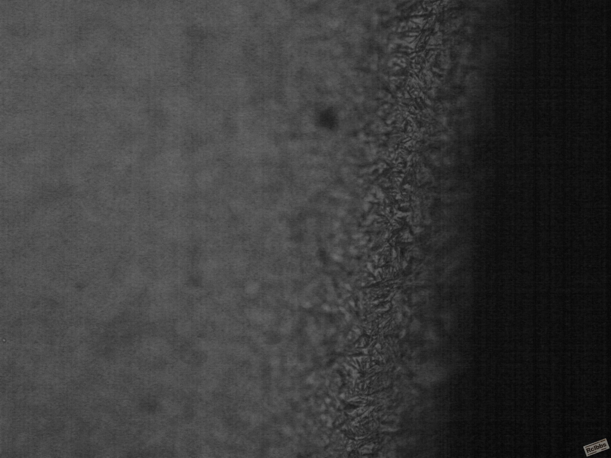

各位大侠,小弟我要观察齿轮渗碳层的金相,学校设备有限,只能手工磨抛。观察金相时发现渗碳层所在的边缘部分不平,只能看到很少一部分的金相,请教大家如何解决这个问题的?

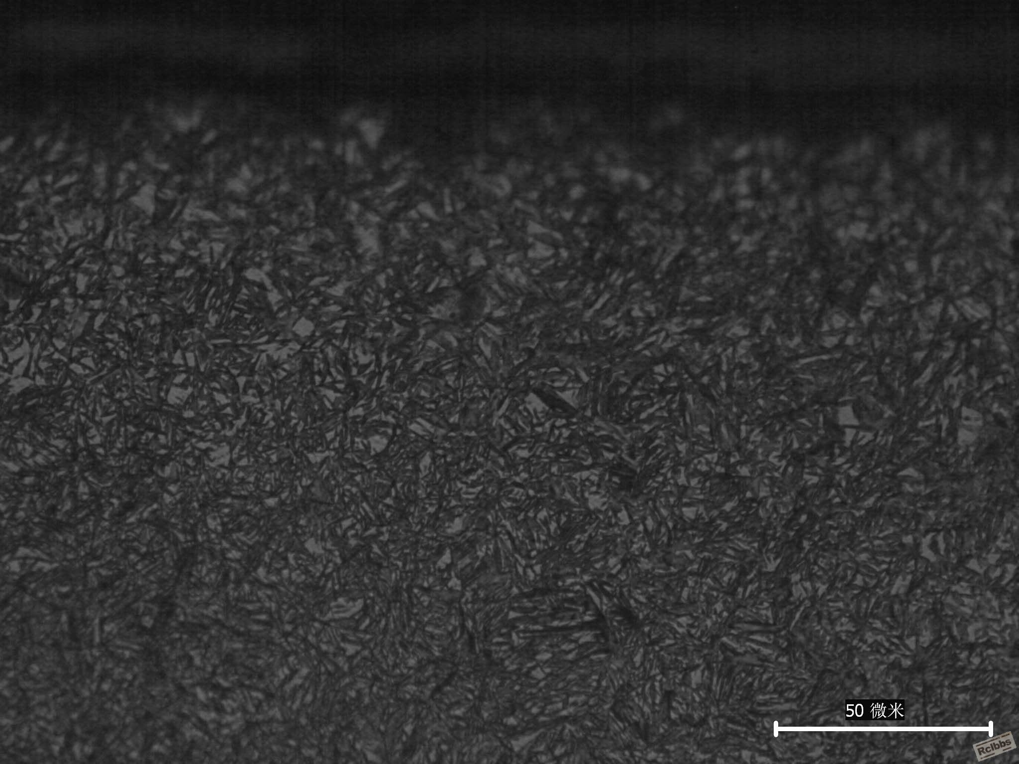

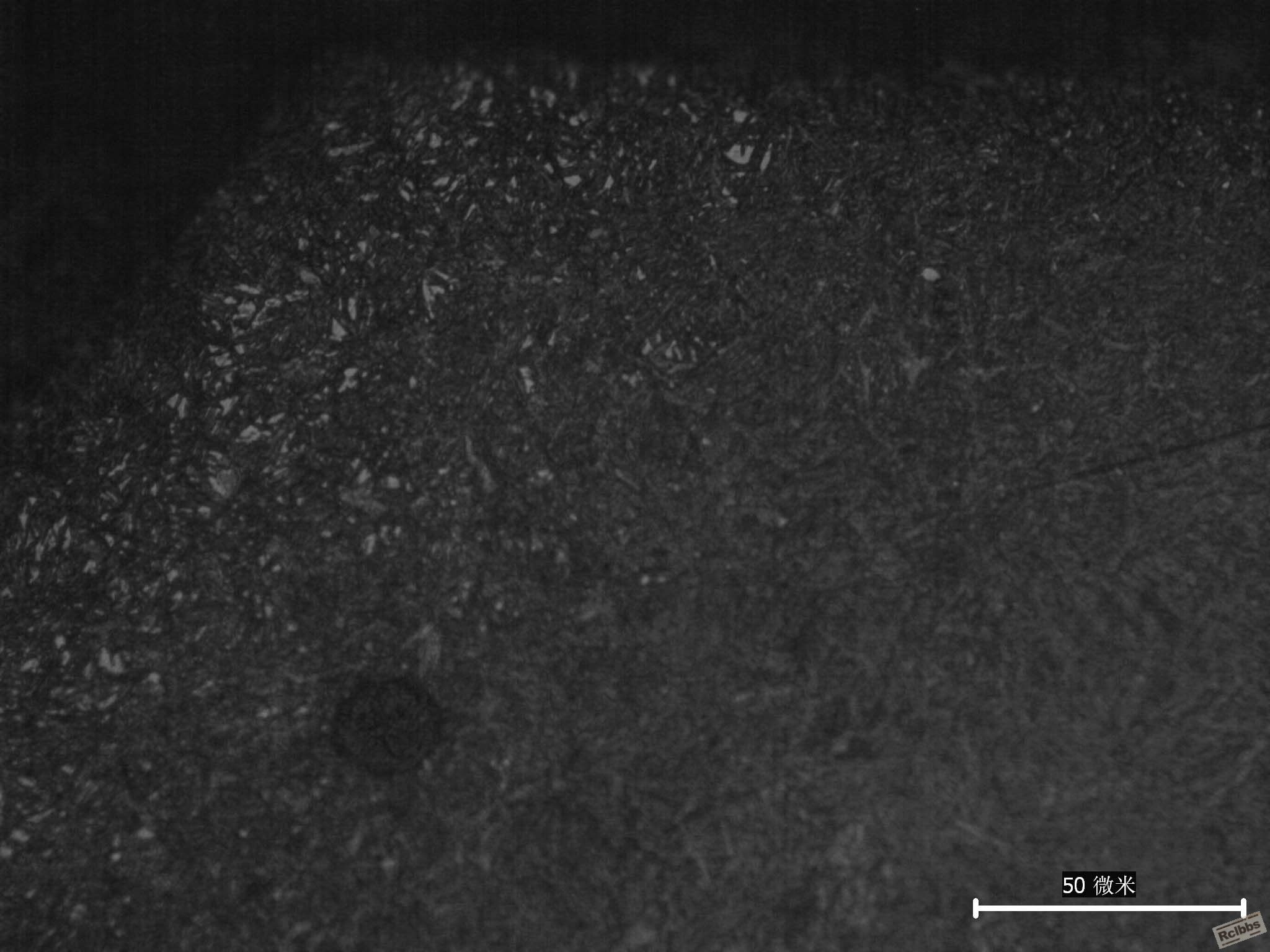

经过几天的努力,小弟我终于将试样边缘不平的问题给解决了,拍出了挺不错的金相照片。倍数高的照片最边缘部分还是有点模糊,还是要加强练习啊。
不过这也算是小小的成功了,这小小的成功也离不开所有关注过此贴、在此贴留过言和给出了建议的各位大哥们&/or大姐们,你们的奉献精神是无上可贵的,没有你们的帮助我很难在这么短的时间里就解决了这样的技术性难题,呵呵,真心的感谢大家。
在这里我发两张照片供大家欣赏和鉴定,如果还有什么不足的地方,请大家给予指正!

以前的
以前的
现在的
现在的

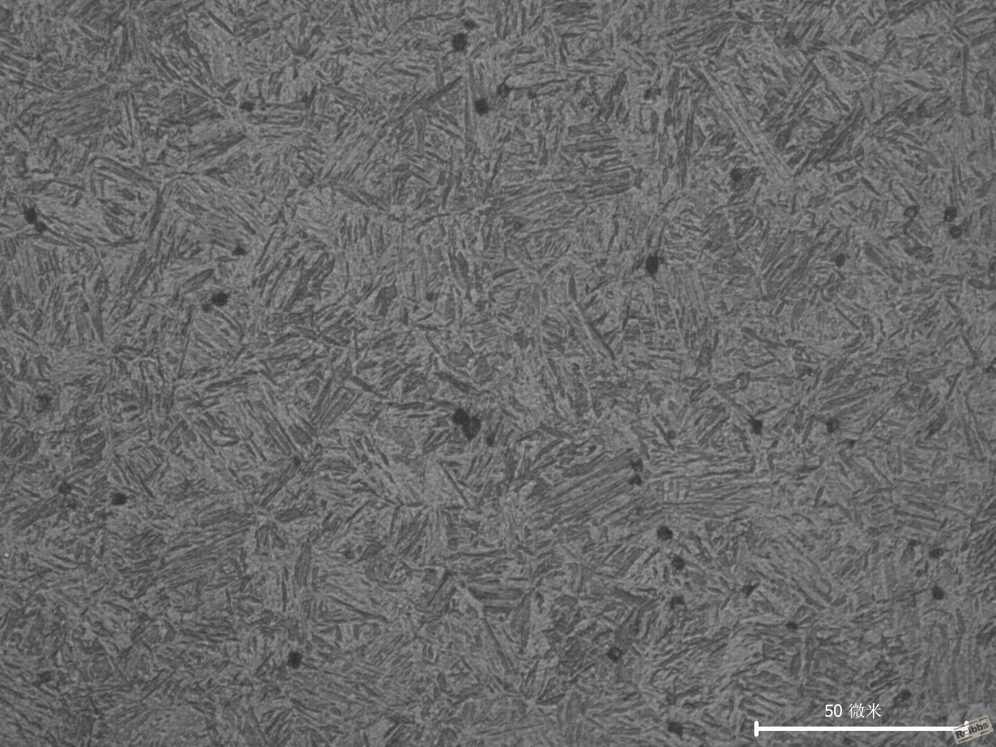

 楼主| 发表于 2009-2-19 20:02:21 | 显示全部楼层
我的金相试样和内部组织照片
这是我镶的试样和试样内部组织照片

发表于 2009-2-19 20:24:24 | 显示全部楼层
抛光前,用指甲在镶嵌的实样边缘刮一下,如果感觉到细小的台阶,请重新返工。没有优良的磨制平面,抛光是做不好的。
发表于 2009-2-19 20:32:30 | 显示全部楼层
看你的照片,应该是含碳量在0.3上下的低碳钢淬火组织,这种钢的硬度不高,和镶嵌粉固化后硬度差不大,根本不用包铜皮。包覆铜皮主要是防止硬质表层崩落。
 楼主| 发表于 2009-2-19 20:54:11 | 显示全部楼层
fengfeng是个好同志,多谢多谢!
你真牛,含碳量多少都被你看出来了,我的含碳量用光谱测出来是0.23%,表层的硬度在60HRC左右,内部为42HRC。
按照你所说,估计是我抛光时用力过大了,这个试样我以前在上海也做过,使用一个进口的自动磨抛机,抛出来效果很好,边缘很平,既然机器能做到,我相信人工也能做到。明天好好抛抛!
