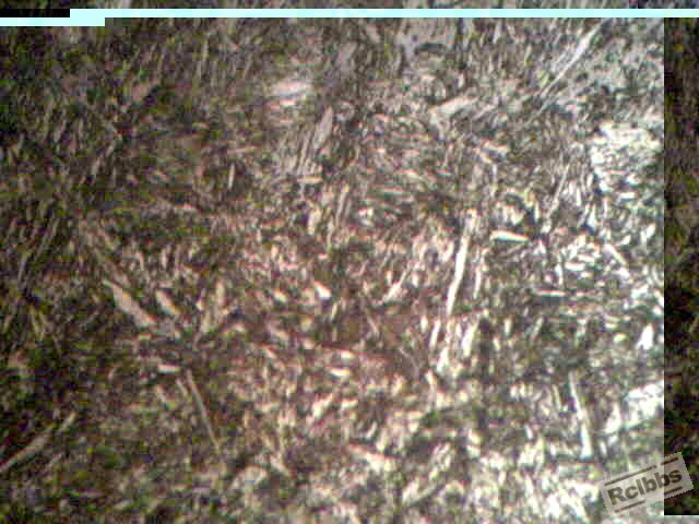

 楼主| 发表于 2009-2-20 08:52:47 | 显示全部楼层
这是我拍的照片
说明一下:由于实验室设备太差,拍出来的效果十分不好。但是在显微镜里面看时,效果要好些。
                 另外,这张图片是我腐蚀10分钟左右后拍出来的,似乎腐蚀得太久了。其实刚开始只腐蚀了6分钟,觉得晶  界不是很明显,于是又继续腐蚀,结果一不小心就过度了。
                  我的腐蚀剂是  饱和苦味酸溶液100ml+浓盐酸6滴+洗涤剂
                  如何消除晶粒中马氏体的影响呢!求助。
                  大家能不能提个建议呢?无论是热处理还是腐蚀剂都行!

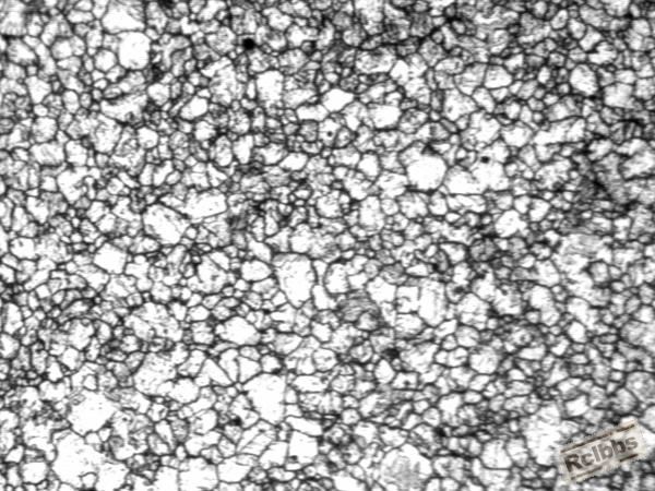

两个办法:1、回火后观察晶粒度;2、采用反复腐蚀—清水轻抛的方法,可以得到清晰的晶界。我也曾在论坛里发过类似帖子,似乎回应的朋友很少,共同研究吧。下面这个链接是我做的马氏体晶粒度,看是否对你有参考价值。
http://www.rclbbs.com/viewthread.php?tid=32460

我的帖子中3#朋友给的腐蚀方法一直没有试验,因为热处理炉还没回来,估计效果和你用的腐蚀剂差不多。但是从你的照片看,马氏体板条位向清晰可见,如果你在450℃回火没有别的目的(只是为看晶粒度的话),那么我认为回火温度显得低了点,越接近Ac1的温度回火,应该晶界越清晰,因此,建议你将回火温度提高。另外,我的照片是经过10%稀硫酸反复电解——抛光得到的,此方法不一定适合你,因为你用的材料抗腐蚀性不如P91。不过也可以试一试,时间短一些。也有的实验室用过三氯化铁盐酸水溶液略微加热作为腐蚀剂,这种腐蚀剂能够清晰显示马氏体形貌,也有说可以显示出晶粒度的,但我一直做的是隐约可见,拍照片根本看不出来,也许是我操作不当吧。

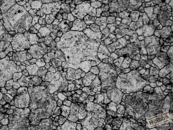

饱和苦味酸水溶液+洗洁精 加热至60-65度
