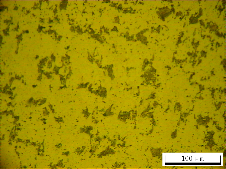

45#钢500X组织不知道是正火还是退火
不知道是退火还是正火
不知道是退火还是正火
签到天数: 764 天
发表于 2009-2-20 15:29:31 | 显示全部楼层
你这个图片不好认,反正不是45钢正常正火(退火)的组织,有点像淬火后的组织,也像球化退火后腐蚀浅了的组织。
你打下硬度看
签到天数: 947 天
发表于 2009-2-20 21:32:08 | 显示全部楼层
制样有问题,建议重新制样后再拍一张。

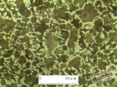

发表于 2009-2-20 21:41:25 | 显示全部楼层
正常退火组织(材料4051 接近45#钢)
可以参考下这个图片
参与人数 1热处理币 +3 收起 理由
liyi911 + 3 感谢上传!
发表于 2009-2-21 02:55:24 | 显示全部楼层
回复 1# liyilai123 的帖子
不好确认,请重新制作样本试看是否还是这样。
发表于 2009-2-21 14:48:03 | 显示全部楼层
看不清,属于制样不太好,不干净而且腐蚀好像也有问题。建议重新制样看看
发表于 2009-2-21 15:41:35 | 显示全部楼层
可以打一下硬度
发表于 2009-4-14 23:34:45 | 显示全部楼层
晶界没出来啊
发表于 2009-4-15 01:36:03 | 显示全部楼层
楼上用的是什么腐蚀剂啊,这种颜色,好像彩色金相,如果这样的话,第一章金相图肯定是腐蚀问题,建议重新配腐蚀剂,再试试看。着色腐蚀一向都不好掌握。
