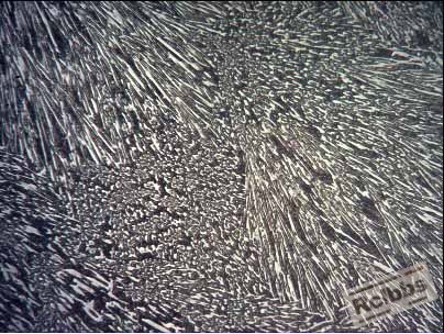

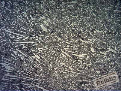

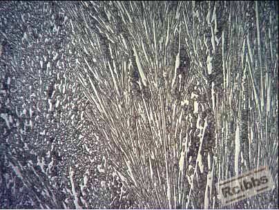

这三张金相图片是高铬耐磨铸的回火马氏体与碳化物,为什么会出现细条状的碳化物?材料主要是耐磨,这种碳化物是不是容易脱落?相对的产品就不耐磨?帮帮忙,谢!!

 楼主| 发表于 2009-2-20 19:34:23 | 显示全部楼层
金相组织碳化物形态

补充

回复 2# 536050008 的帖子
“出现细条状的碳化物”是试样剖面与结晶方向的一致的原因,使用没有问题。

发表于 2009-2-21 01:32:54 | 显示全部楼层
照片上的碳化物形态类似普通白口铸铁。
高铬铸铁特征是在奥氏体上分布着不连续的碳化物。所以具有区别于普通白口铁优良的性能。
看你的照片,应该是碳含量偏高,发生了共晶转变。
而大多数高铬铸铁组织,都是亚共晶组织。

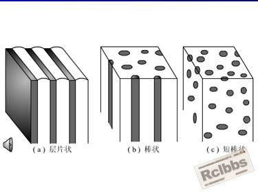

发表于 2009-2-21 08:12:58 | 显示全部楼层
放射状共晶组织。碳化物形状(或石墨)图如下,另外还有球状的。不是造成潜在缺陷的碳化物应该都耐磨吧。
