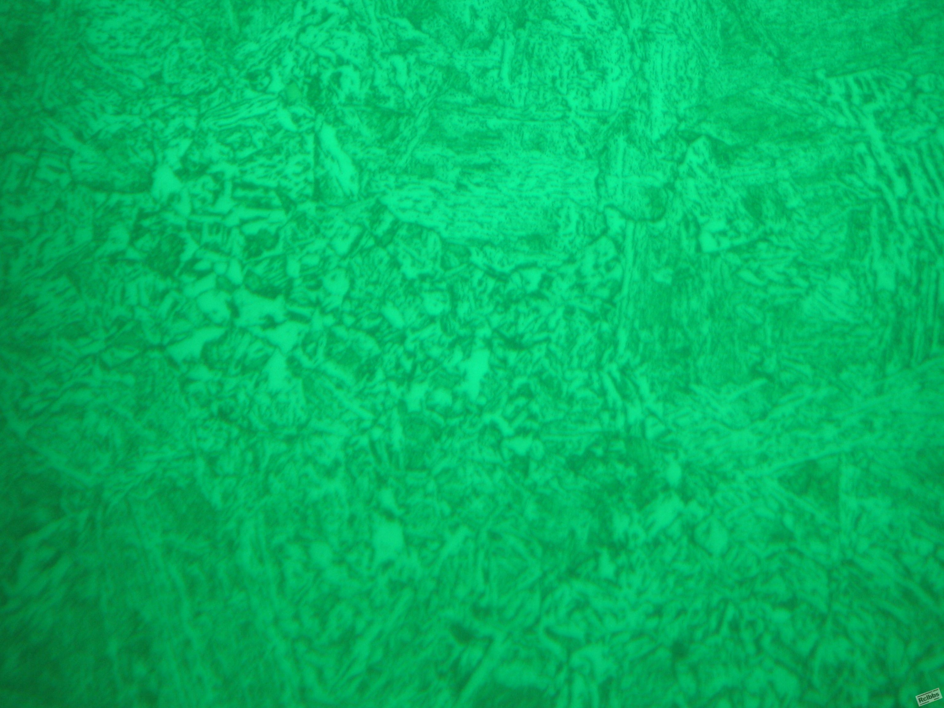

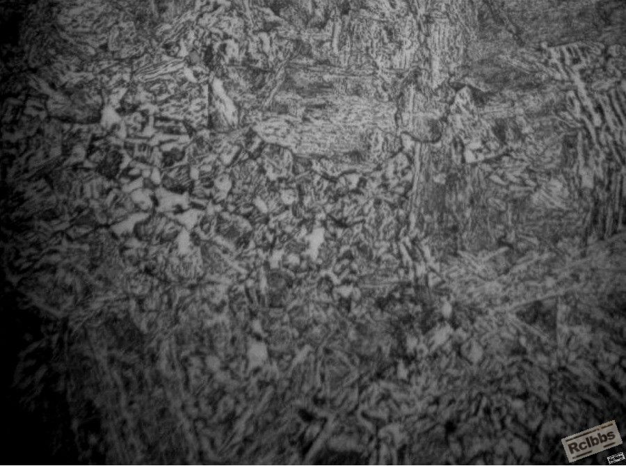

大家好!我公司最近采用爱协林推盘炉生产的臂轴:材料:20CrMnTi,尺寸φ32,长度254mm。近期发现变形比率很大,有70%以上跳动量超过0.15mm。
我对淬火前剖切一件检验,金相见附图,经过我们几个人评价,这个类似于半条马氏体的组织不知道如何评价,有人说是贝氏体,但是根据这个金相组织可以判断这个淬火前臂轴的热处理状态吗?
这种组织对渗碳淬火变形影响大吗?
请大家帮我分析一下!谢谢!

发表于 2009-2-21 21:45:55 | 显示全部楼层
我把照片编辑后勉强可辨别,大概是经过退火的珠光体+铁素体,组织分布及晶粒不均匀。
这种组织对渗碳淬火变形有影响,建议先进行正火处理,以细化晶粒。

发表于 2009-2-22 12:05:51 | 显示全部楼层
这样子的图片,怎么分析啊?完全是门外汉拍的
 楼主| 发表于 2009-2-24 10:20:53 | 显示全部楼层
谢谢大家的批评与指正,拍的太模糊,型号试样还存着,我再去拍一遍。

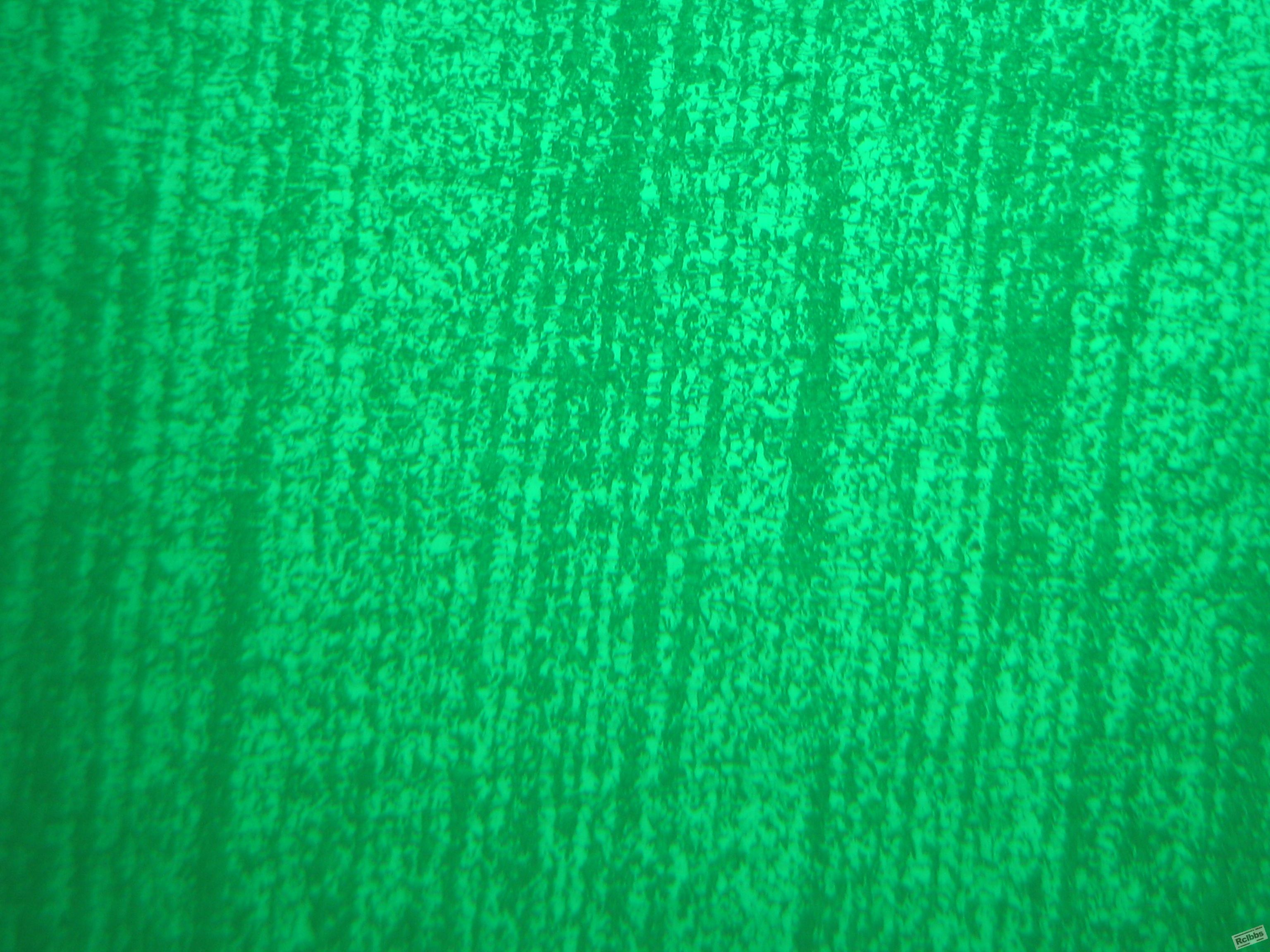

 楼主| 发表于 2009-3-14 17:12:37 | 显示全部楼层
图片2是我重新取样的,经过了解,供应我公司臂轴为温挤压后没有热处理。
从图片2可以看出,带状偏析比较严重,可以评为4级。组织细碎。为100倍下组织。

发表于 2012-9-23 21:09:07 | 显示全部楼层
带状肯定会影响的啊,还有就是热处理前最好应力不要太大。
发表于 2012-9-23 19:41:05 | 显示全部楼层
组织为大量贝氏体和索氏体与少量块状铁素体。由于形成贝氏体的冷速较快,后续机加工会产生较大切削应力,渗碳过程中应力释放,会造成较大的变形。最好增加一次正火,冷速不要太快。
