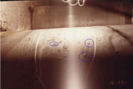

采用辐射管加热的无氧化(氮气保护)辊底式热处理炉(常化炉),使用一段时间,炉底辊结瘤,结瘤的直接危害是使较厚的钢板产生麻坑而影响表面质量,如下图所示,请大家谈谈预防炉底辊结瘤的有效措施以及结瘤后的处理办法。

先问一下:你的辊底炉前面有没有抛丸机组,抛丸、清洗工序很重要!
一般保护气氛辊底炉都会有辊面结瘤现象,这是很难解决的问题,我请教SAC社长韩衡机先生和LOI苏先生,他们认为中厚板在辊底炉中结瘤主要是氧化皮等表面杂质高温下与辊道接触造成的,而且一旦结瘤会划伤工件加剧结瘤。解决办法只有在炉前增加抛丸机组、抛丸去除氧化皮、还要洗去钢丸等杂质。
即使增加抛丸机组,也不能保证完全不结瘤,要定期检查!
谁真正想出了根治结瘤的好办法,估计可以申请专利了!

 楼主| 发表于 2007-4-30 13:27:01 | 显示全部楼层
回复 #12 慕山慕水 的帖子
就是这个问题现阶段还没有一个有效解决办法,只能减轻。
炉前有抛丸机,DISA的,效果还可以,但还是不可能从根本上解决。
有一个问题,抛丸机要抛丸后,氧化铁能得到很好的去除,但是随着钢丸的使用次数的增加,钢丸会产生一定的磁性,而吸附在钢板的表面,需要在入炉之前安装一对刷辊,而刷辊的材质和效果才是至关重要的。你说的洗去钢丸是如何实现的?

发表于 2008-1-16 20:40:08 | 显示全部楼层
辊底式热处理炉炉辊积瘤是一个世界性的难题,不仅国内各钢厂存在,连日本的JFE公司也有类似问题。延缓积瘤的方法主要是控制好热处理炉内气氛。
