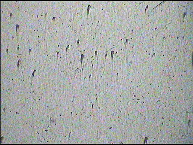

00Cr18Ni14Mo3的金相图片,大家帮忙分析一下黑点是什么东东?

那些小黑点看样子是夹杂啊
 楼主| 发表于 2009-2-23 10:32:08 | 显示全部楼层
这些夹杂物是怎么形成的呢?这些钢板没加工之前是没有这些大黑点的,只是经过了冷压成型、机加工、抛光、点解、钝化等工序后就出现这些大斑黑点,宏观上在工件表面能看到一些小白点,不知道是什么原因?
 楼主| 发表于 2009-2-23 16:05:48 | 显示全部楼层
这样的组织影响力学性能吗?
发表于 2009-2-23 16:25:16 | 显示全部楼层
腐蚀性空洞,查一下腐蚀物的来源。
发表于 2009-2-23 18:41:03 | 显示全部楼层
我觉得是磨抛工作没做好。导致很多脏物遗留在式样上,所以就拍成这样的效果了。
wangqinghua196 + 5 有效答疑!
签到天数: 947 天
发表于 2009-2-23 21:17:05 | 显示全部楼层
应是抛光麻点。
签到天数: 6 天
发表于 2009-2-24 08:30:07 | 显示全部楼层
我同意楼上两位的看法,认为这是制样的问题!
楼主若是有时间的话建议重新制样后再观察。
 楼主| 发表于 2009-2-24 09:57:00 | 显示全部楼层
重复做了三遍,都是这个样子,如果是腐蚀性坑洞,为什么材料内部也是这个样子,这个试样是材料的横截面做出的金相
签到天数: 46 天
发表于 2009-2-24 16:58:30 | 显示全部楼层
建议纵向也做个样看看形态。
发表于 2009-2-24 17:25:23 | 显示全部楼层
这些黑点方向性比较一致,应是磨抛问题
发表于 2009-2-26 14:47:50 | 显示全部楼层
这种材料我解刨过,是属于高温耐磨材料,一般是国外生产,国内市场上买不到。不知你们从那买的?能告知吗?
 楼主| 发表于 2009-2-27 10:36:20 | 显示全部楼层
上海津浦,常州凯翔都有卖的
发表于 2009-2-28 17:03:38 | 显示全部楼层
我现在手中没有这种材料,是不是夹杂物不敢确定。如有条件可打电子探针解决。
签到天数: 864 天
发表于 2009-2-28 17:39:30 | 显示全部楼层
黑点都向同一方向拖尾,首先是制样时抛光存在问题。只有等看清楚本来面目才能判断是不是夹杂物,是什么夹杂物还是孔洞或者根本就是样品受到污染。
发表于 2009-3-2 17:41:16 | 显示全部楼层
看着很像试样没做好。换一种抛光布试试
发表于 2009-3-2 17:58:51 | 显示全部楼层
是夹杂,属于冶炼质量或者铸造质量,至于同一方向拖尾,应属于制样抛磨不当所致。
发表于 2009-3-2 22:39:12 | 显示全部楼层
试样没制好,看不出来什么.建议楼主把试样制好了再发上来讨论.
