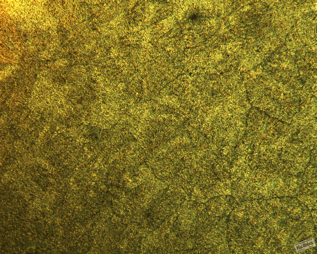

我厂处理的55CrMo断线钳刀片高频处理后做剪切实验崩刃,主要出现在大规格尺寸上,金像分析发现在高频过度区有网状黑色物质怀疑是裂纹,请专家前辈帮忙分析一下原因。急需谢谢

金相图片呢??

 楼主| 发表于 2009-2-24 11:02:47 | 显示全部楼层
图片如下,工艺为网带炉处理,CP=1.0%,一区830二区860三区830四区780油淬后500回火后高频处理.希望专家指正

你给的金相图片,好像看不出什么?看看有没有高手帮你看?
多少倍的?是不是倍数太低?

组织粗大,过热。

原始晶粒粗大

应该不是裂纹,组织晶粒粗大,网状黑色组织怀疑是屈氏体,冷却不足

热处理工艺觉得不合理,温度高低不均匀,保温时间长了,沿晶成网状粗大组织,过热的组织,不妨把温度调整
第二呢硬度是怎样的,是否合格范围

个人觉得肯定不是裂纹,是晶界。晶粒粗大,且晶界有析出物。如果是铸件,那么粗大部位冷却太慢了,造成厚部位组织粗大,铸造工艺有待改进(如厚部位加设内、外冷铁等);如果是锻造件,注意终轧温度是否过高了。只是猜测而已,我认为不一定是热处理的问题。

明显的过热、过烧组织。开裂是肯定的。

专门去翻了下《汽车零部件感应热处理技术》
在第五章的5-28图9.
如果金相图片的倍数为400x的话可以考虑黑色网状是屈氏体,冷却不足。、当然这仅仅是说高频的情况。前面热处理怎么样就不了解了
