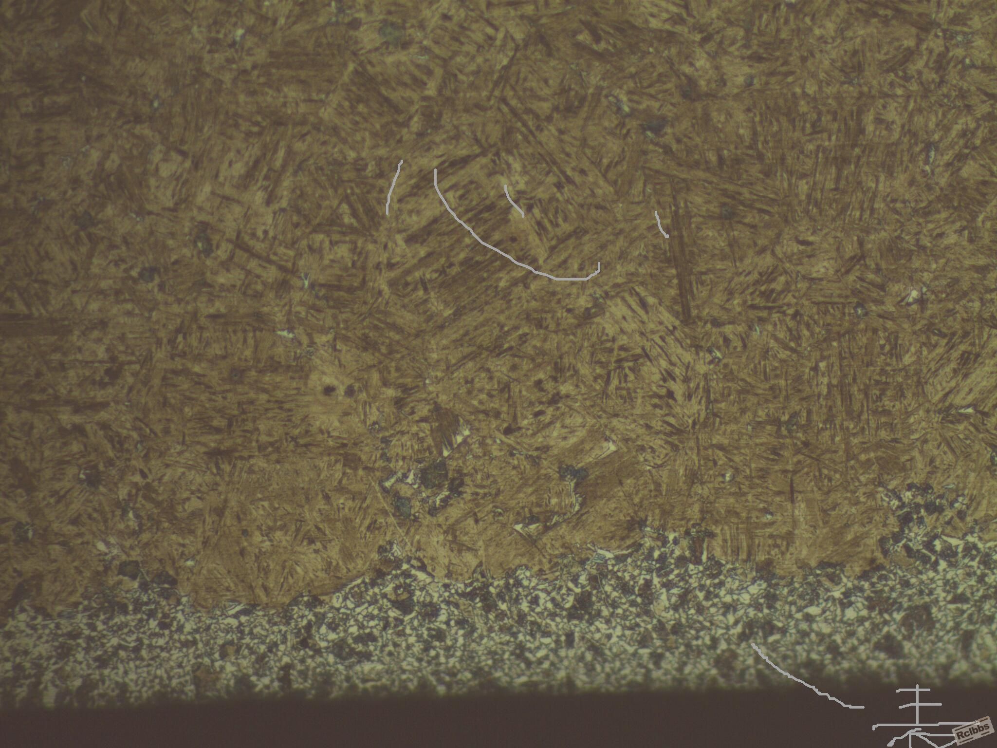

N22CB,在900度渗碳后150度回火,表面硬度偏低(要求380-500HV5,实际只有300左右).
疑问:1.照片放大倍数是200倍,是否是过热组织?
        2.表面组织为何组织,白色块状物为何物?

脱碳了,珠光体+铁素体。

这个碳脱得不正常......难道不是渗碳直接淬火,而是缓冷+淬火?
让人费思量......

查原材料吧.......
猜测是原材料脱碳,然后短时保护气氛加热淬火,造成此种缺陷。
这种缺陷,应该不是渗碳过程造成的。

不是脱碳造成的,同一个零件(直径100mm)表面,有的地方不是这样的(硬度可以达到500HV以上),如果脱碳,为什么会有高的地方?而且原材料也没有发现脱碳.
具体工艺就是910度保温2小时,然后直接淬入60度的热油中,再清洗,150度回火
 楼主| 发表于 2009-2-24 09:06:17 | 显示全部楼层
200倍马氏体板条尺寸是否有点长?所以我认为是过热,不知道您是否认识这种组织?

你从这里来考虑一下:
1.心部明显的是粗大的中低碳马氏体,900多度淬火,也能解释。但表面却是等轴的小晶粒铁素体+黑色的屈氏体之类的组织。为什么同样的温度下,表面和心部晶粒大小如此悬殊?
2.正常的脱碳,应该由表及里,存在一个脱碳梯度,而且脱碳时应该有铁素体晶界上存在(原子扩散,晶界和晶内速度相差很大的),而照片上脱碳区表现为一条线。
我只能猜测原材料不均匀脱碳,渗碳加热时,表面发生重结晶细化了表面脱碳层晶粒,900多度加热,保护气氛淬火造成如此组织。当然这需要证据来证明.........
把你的HV500的部位和脱碳的部位进行金相对比,首先确认是不是局部脱碳引起的。
然后根据现场情况找原因。
