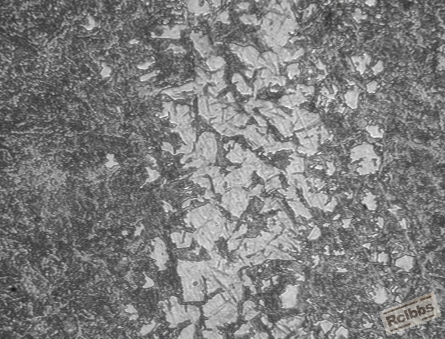

之前我公司材料用4118H钢,渗碳缓冷后再做高频感应局部淬火。渗碳后缓冷在多用炉的空冷室,冷却到大概500度后出多用炉空冷室,在室温下冷却。渗碳层组织正常,过共析层+共析层+亚共析层组织分别为:细小二次碳化物+P,P,P+F。表层硬度为28HRc。

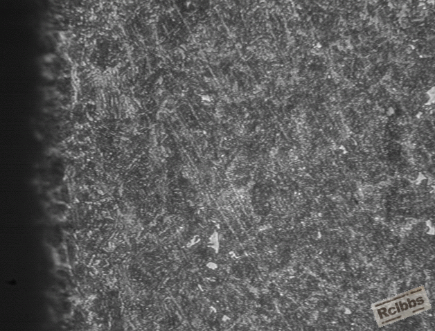

现在材料换成了8620H钢,工艺没有改变,依然是渗碳缓冷之后高频感应淬火。渗碳工艺参数也没有改变。但,得到的组织却明显不同。最表层的组织如图1。组织应该为P+粒状B组织组成的混合物,硬度为29.8HRc。而在某些位置,出现了下贝氏体组织,如图2。硬度为51.5HRc。(此次装炉量较少,可能推到多用炉空冷室后较正常的冷却速度要大一点。)
请各位解释产生的原因。我个人的意见是:Ni是A形成元素,将C右移,降低了临界冷却速度。故,即使在空冷的情况下也会得到B组织而非P组织。
另外的问题是,我想得到P组织而非B组织,是不是要降低在空冷室的冷却速度?怎么去降低这个冷却速度?

恐怕没有好办法,你可以对工件进行高温回火。

8620H不采用等温冷却是很容易出现贝氏体的,要改进多用炉的空冷室,使之具有恒温作用,在600~650度等温2小时后再出炉空冷.
如果贝氏体对加工没有多大影响,再高频淬火问题不大的.
建议看一下这两个钢的C曲线图.
签到天数: 54 天
发表于 2009-3-15 15:08:16 | 显示全部楼层
空冷室无法测温,怎么知道冷却到600--650度呢?不知空冷室是采用风冷还是水循环冷呢?
