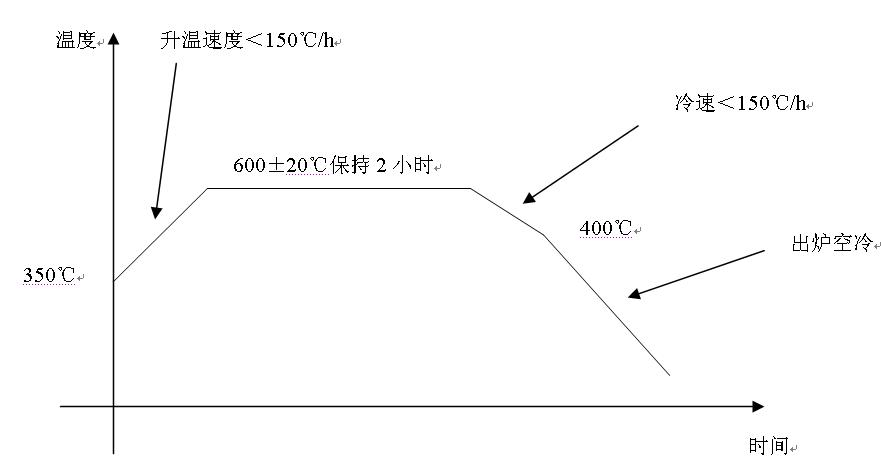

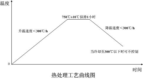

发表于 2007-4-28 12:28:17 | 显示全部楼层
12
回复见附件!!
附件更新为图片格式!
by addle
 楼主| 发表于 2007-4-28 15:18:46 | 显示全部楼层
谢谢各位了。有图了。
