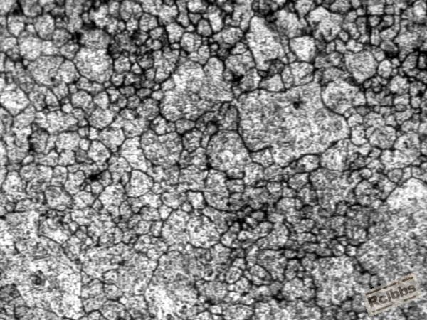

请问渗碳淬火后只用硝酸酒精腐蚀后在光学显微镜下如何识别晶粒度?

回复 1# shenghuoyiyi 的帖子
渗碳淬火后碳化物是分布在晶界上的,也可以在500倍下通过马氏体的长度来评.

回复 2# hlqhlq 的帖子
我有时腐蚀不太明显,能否说明
发表于 2009-2-27 11:59:48 | 显示全部楼层
如果晶界不明显,有可能是腐蚀过深,重新抛光后,缩短腐蚀时间再试试。如果还是不明显,很有可能是试样加热后,快速冷却时冷却速度不够,难以形成马氏体组织。

淬火后的钢怎么不能显示晶粒度??建议看下GB6394
 楼主| 发表于 2009-3-27 18:50:17 | 显示全部楼层
4楼的说在500倍看M长度,可是评级图是100倍的啊,那么如何判断晶粒级别?

回复 2# hlqhlq 的帖子
图片不是很清楚啊

发表于 2009-7-16 10:11:36 | 显示全部楼层
问一下2#hlqhlq老师你所说的苦味酸腐蚀液是指:饱和苦味酸+洗涤剂水溶液吗
