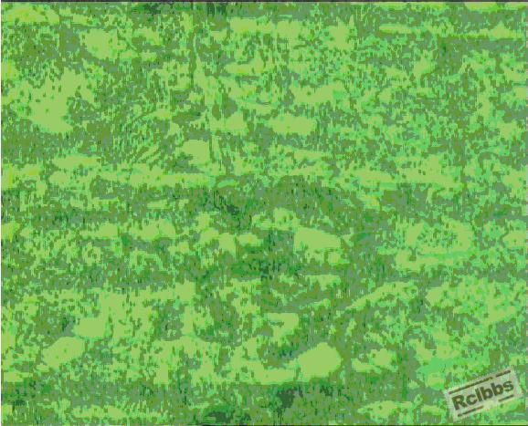

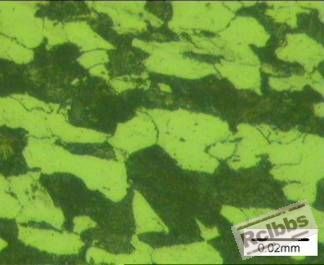

我厂现在生产的一种钻杆,原材料的带状偏析比较历害,经淬火后并不是所有的产品不合格,只是发现有粒状珠光体时,产品的硬度才上不去,请大家帮忙分析一下原因?
[ 本帖最后由 sdust 于 2009-2-27 12:01 编辑 ]
高频淬火硬度50~54
高频淬火硬度50~54
高频淬火硬度47~48
高频淬火硬度47~48

请15楼的明示怎么预热,我的产品是长3米多的管子,要求淬火的区域是管子两端200mm范围内的
 楼主| 发表于 2009-2-27 10:40:44 | 显示全部楼层
图片已经上传了,请大家接着分析
