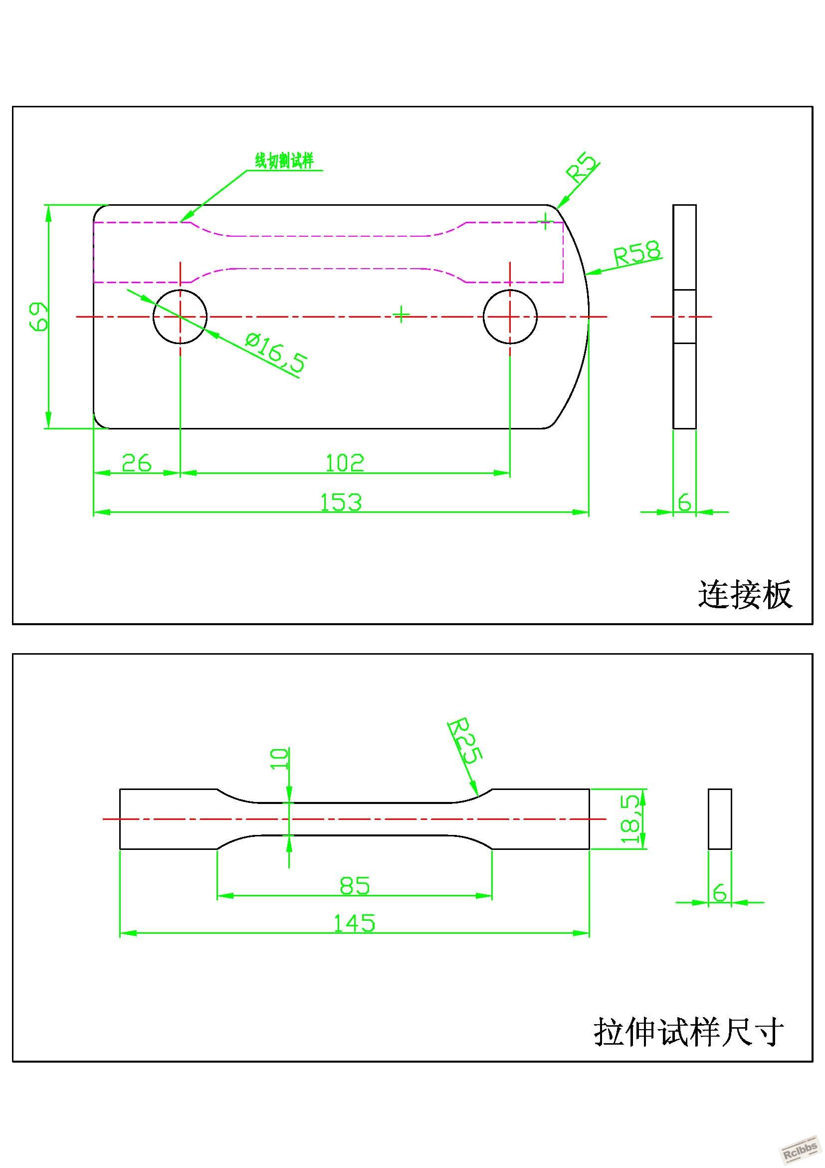

大家好!
我现在有个非常棘手的问题,平板类的铸件——见图片!
看看大家能不能帮忙解决一下!

热处理后 性能要求:
抗拉强度:≥670.0 MPa
屈服强度:≥414.0 Mpa
延 展 率:≥20%
现在存在问题是 抗拉强度和屈服强度都能达到,就是延展率达不到,现在只能达到12%左右,那位高手给解决解决,或提个方案!

能给的完整的热处理工艺最好,硬度不是主要的,抗拉强度,屈服强度和延展率才是关键,我们试验了很多次,主要是延展率达不到

可能存在的原因是晶粒不够细或各部组织性能不均匀。
金属型铸造,冷至900度开模,铸热淬火,回火至所需屈服强度。
金属型加砂芯铸造,可以获得最细的铸造组织。
然后铸热淬火,省钱的同时,来个细上加细,同时各部组织性能趋向一致。不像正火,心部和表面可能有差别。
最后回火,调整性能指标。回火温度越高,屈服和抗拉越低,延伸越高。试验一下,找到能平衡强度和塑性指标那个温度即可。回火后快冷。
纯属瞎猜。带砂芯淬水可能巨响,淬油为宜。

先正一次火,然后正常温度预淬火,然后亚温淬火,高温回火,抗拉强度和冲击俱佳!

谢谢,我觉得肯定有铸造方面的问题。在前面我忘记提了,我们采用的是水玻璃熔模铸造,有这种铸造方式提高组织致密度的办法吗?

非常感谢!!!能给个更具体的工艺吗?
如:正火温度,保温时间?预淬火温度,保温时间?亚温淬火温度,保温时间?高温回火温度保温时间?以及淬火介质等等。
铸造后,我们光谱测试化学成分如下:
C: 0.22   Si:0.65   Mn:1.56  P:0.038  S:0.035  其它都是0.05以下。

你使用710温度保温就可以,
发表于 2009-2-26 10:03:41 | 显示全部楼层
正火或退火后,使基体中的铁素体量增加,
签到天数: 390 天
发表于 2009-2-26 10:04:52 | 显示全部楼层
建议楼主将现行的热处理淬火温度提高10度,回火温度提高25度。塑性应该满足要求

这个件是我们为了生产其它零件做的工艺试验,那个零件造型复杂的多,冲压是无法解决的,仅仅尾部是这样的形式,这也是客户用来测量机械性能的部分。
今天我们使用了970度退火,930度正火,580度回火热处理工艺处理了2个零件,测试后抗拉强度是700MPa(符合),屈服强度344MPa(不符),延伸率20%(符合),还是有一项不符。各位有什么建议。稍后,我将会上传金相照片和试验机输出的力和时间曲线图。谢谢

本人认为:先检查一下低倍,看有没有夹杂存在,如果有严重夹杂,则无论进行哪种处理方案都不可能使使延伸率提高到你的要求,如果夹杂级别在要求的范围内,检查一下有没有铸造后的组织偏析,看是否严重,根据具体情况进行正火处理,细化晶粒后再进行高温回火,一定能达到要求。

出现这种低屈强比的原因是材料里有两种性能不同的相(或组织)。一种较硬,一种较软。较软的一方使材料获得较低的屈服强度,较硬的一方使材料获得较高的抗拉强度。
由此可以猜测:即将发布的金相图应该是P+F;如果获得全P或可达到要求性能。
继续联想下去的话,此工件应进行的热处理是调质球化。920度加热淬火,回火温度试验区间在600~700度之间,第一次试验可选640度。

同意楼上的工艺。这个机械性能要求,只能调质才达得到。建议淬火介质用PAG

拉断后的端面,在显微镜下看,没有发现蜂窝状的针孔。
明天我将开始另一次的热处理试验,在网上查到一篇文章,是双相的。想采用一下这个方案试验一下,各位帮我看看可行吗?等回复
920度 水淬+750度 水淬 + 250度 回火

结果如下:
抗拉强度:970
屈服强度:875
延伸率:5.5%
延长回火时间和提高回火温度能解决吗?请各位给个意见。
