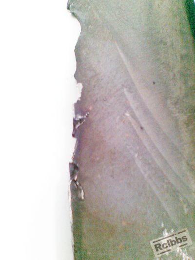

我公司一批5CrMnMo材料的模具(圆筒形,高350,厚约80~100),从供应商来的模具成品是淬火:42~43HRC。
    然后我公司相关 技术人员为重新提高模具硬度,就自行退火后重淬。
    相关工艺为:(1退火:670℃保温5小时,随炉冷却到400℃以下出炉;2淬火:小于300℃装炉,600℃保温4小时,升至850℃保温5小时,预冷到780℃油淬,油冷至150~200℃出油及时回火;3回火:一次回火380℃保温5小时空冷,根据一次回火温度设置二次回火,大概400℃保温5小时空冷。)

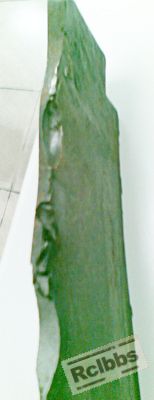

    根据上面工艺重淬后模具硬度达到了48HRC,然后在使用中出现早期开裂。断裂的宏观裂纹请参照图片。
问题:
     1,二次重新淬火有没必要?(我认为模具已经到42~43HRC了,虽然没有47左右的模具好用,但是应该会比重新淬到47左右的要好,毕竟热处理不是万能的,每多一次高温加热对材料的影响都有所不利,我个人强烈反对重新淬火。当然废品返修、旧模回用那种死马当活马医的情况另当别论。)
     2,该热处理工艺是否存在缺陷?(请专家指教。)
     3,从图片中能分析出是因为什么开裂的吗?
     4,现在还有一批已经退火的模具,不敢贸然淬火,请问如何挽救的好?(有无必要加正火,然后退火,淬到47?或者还是将淬火硬度降到42左右是否可行?)
  请各位专家和高工不吝赐教。谢谢!!!

发表于 2009-2-24 21:42:14 | 显示全部楼层
回复 1# H888 的帖子
380度的回火其回火的组织应该是上贝氏体组织。。我们的同材质的模具,采用的是淬火加热冷却后用的是280度的回火(下贝氏体组织)。然后升至480----510度回火,回火后的表面硬度有42----45HRC .使用后效果较好。对于返修的模具我们也就是采用高温回火,然后重新淬火处理。

 楼主| 发表于 2009-2-24 22:22:48 | 显示全部楼层
原帖由 周建国 于 2009-2-24 21:42 发表
380度的回火其回火的组织应该是上贝氏体组织。。我们的同材质的模具,采用的是淬火加热冷却后用的是280度的回火(下贝氏体组织)。然后升至480----510度回火,回火后的表面硬度有42----45HRC .使用后效果较好。对于返 ...
按照周工所说,模具变脆是因为上贝存在,另外您说的那种避免上贝的方法是不是有资料提出的复合等温处理?谢谢您的指教!

发表于 2009-2-24 22:37:14 | 显示全部楼层
回复 3# H888 的帖子
对,就是复合等温处理。
