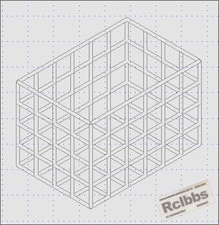

我家的真空热处理炉有效加热尺寸600*400*400,做的料框特别容易变形,变形后还很难校型,有没有好的办法,我们的工件 大多是需要悬挂的细长杆

结构不对,呵呵。需要改变设计。

用的0Cr25Ni20耐热钢棒,做医疗器械的热处理,大伙有没有好的悬挂用的工装

同意四楼的,另外,悬挂的可以搞成网子的,那种很便宜的钢网,能循环很多次,废了也不贵,几块钱一张.四个柱子在边角,柱子上套上几个钢套,以定位高度.上面再放一个料盘或者网子形式的.我老公司就这么干!
发表于 2009-5-27 10:03:49 | 显示全部楼层
你们公司设计的料框这样的结构是不对的,10字交叉筋是很容易断裂的!可以采用交叉焊接。

这么小的筐还变形?我设计的1400x1400x600的筐用了好几年了都没变形,设计是不是有问题?你们是哪家的设备?
发表于 2009-5-27 22:11:52 | 显示全部楼层
可能应该是结构问题

这种结构本身就存在问题,可以采用短方条,或者短圆条采取砌墙的方式错开来焊接,这样强度可以加倍,而且不容易变形。
