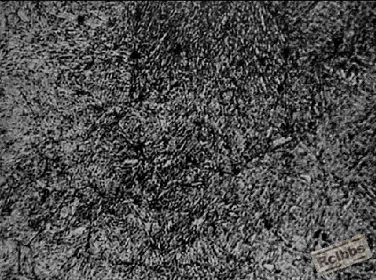

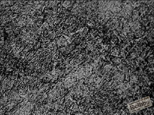

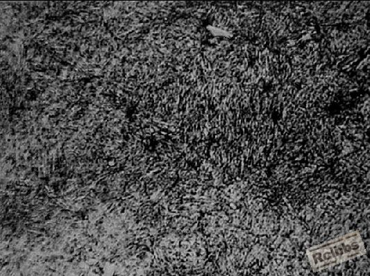

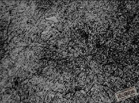

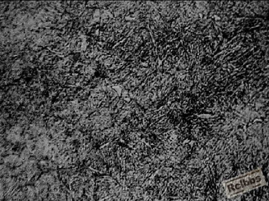

模具材料是5422,锻造用模具,热处理后一根新冲头刚装上去做第一只产品就断裂了,附件是断裂处的金相图片,看看有什么异常的地方,谢谢!

回火温度和时间,感觉是应力的愿意

可能是使用前就存在裂纹.

那些扭來扭去的線虫般的 老(奧氏体)晶界上的碳化物是元凶. 老晶界指的是原材料鍛造階段所生晶界. 你淬火所生成的是新晶界. 看此物須一點眼力.

楼主 最好能提供下 详细的外形 热处理硬度,使用情况等有助与分析
你的图片 放大倍数多少等等  一些关键的东西也要说明, 不然没有办法分析哦
