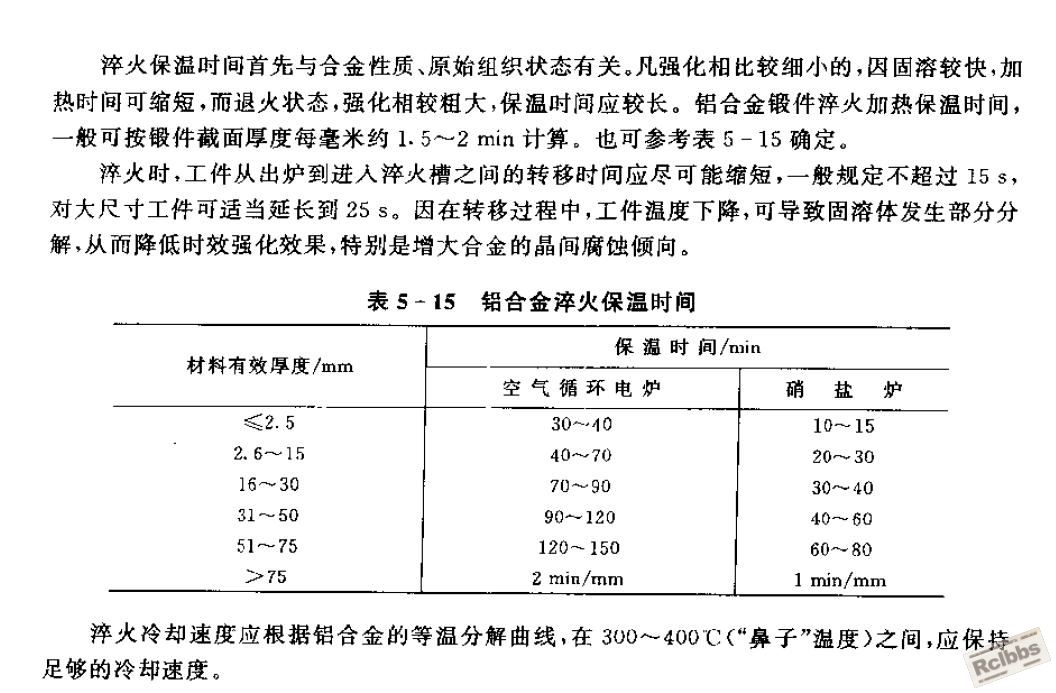

发表于 2009-2-26 13:31:39 | 显示全部楼层
摘录自《合金钢与有色金属锻造》

发表于 2009-4-3 08:45:11 | 显示全部楼层
这不是一个表格就可以解决的问题,参照国标,具体还是要实验总结的!
发表于 2009-4-6 11:14:44 | 显示全部楼层
铝合金热处理的保温时间要看你的热处理种类,是退火、固溶、时效。
具体问题具体分析
