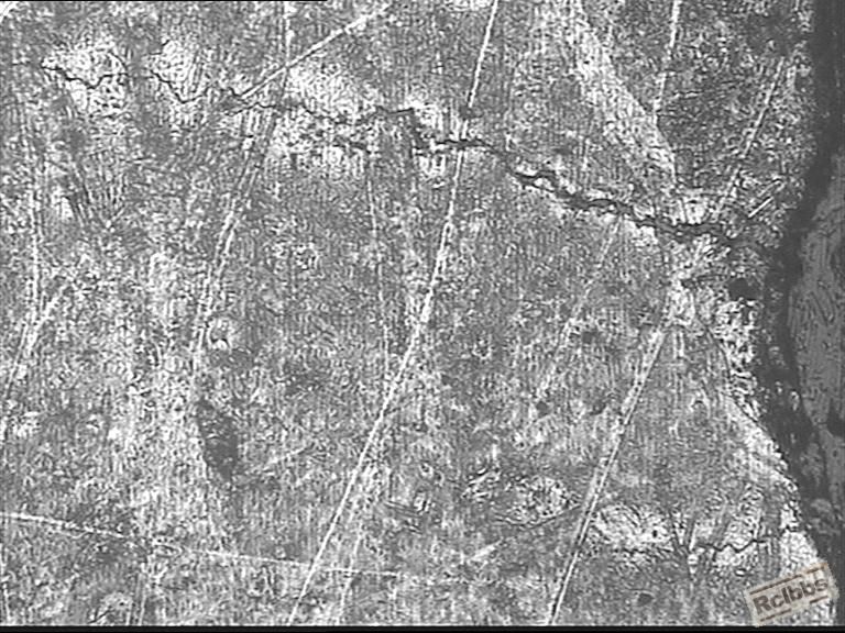

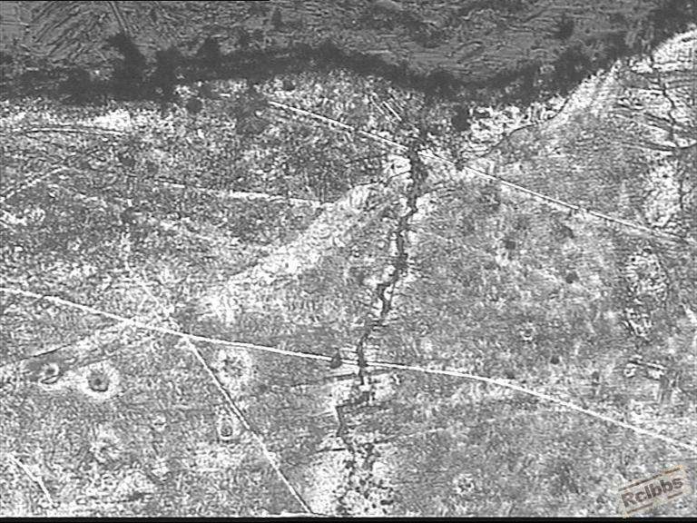

45#轴, φ14 , 高频, M表面发现裂纹两条,如图所示, 最长的一条测量0.7mm, 严重吗

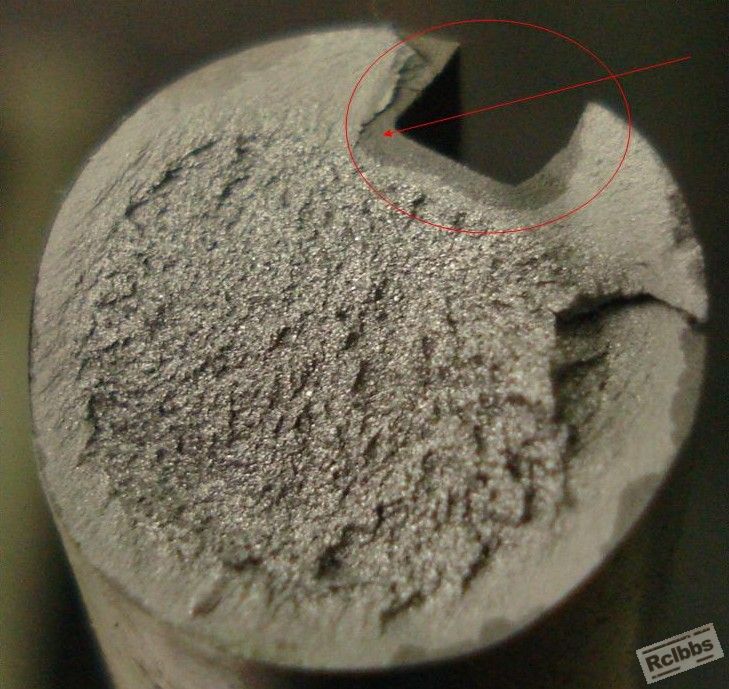

图3冲击断的断源凹槽处, 是断裂源, 有一层深色的区域, 如箭头所指, 请专家解释一下

发表于 2009-2-26 15:19:50 | 显示全部楼层
往往在使用中是裂纹源
发表于 2009-2-26 15:20:39 | 显示全部楼层
楼上的说法我赞同
发表于 2009-2-26 15:25:22 | 显示全部楼层
因为轴在使用过程中,载荷比较复杂,有裂纹是不能用的,在使用过程中会造成断轴的事故。
 楼主| 发表于 2009-2-26 16:24:37 | 显示全部楼层
但是很小的裂纹用磁粉探伤有时也不容易检出, 只有剖开在显微镜下观测, 但又不具代表性
发表于 2009-2-26 16:45:47 | 显示全部楼层
0.7mm的裂纹,用眼能看出,不能使用。
签到天数: 360 天
发表于 2009-2-26 17:03:22 | 显示全部楼层
裂纹属于严重缺陷,应禁止使用。
发表于 2009-2-26 19:42:01 | 显示全部楼层
如果后续还有机加工,能将裂纹加工掉,就可以使用。
签到天数: 6 天
发表于 2009-2-26 20:06:13 | 显示全部楼层
外径是14的,估计后面不能有研磨工序了,就是有,研磨量也不足以将裂纹研磨掉了,我觉得得判废了!
签到天数: 947 天
发表于 2009-2-26 21:48:22 | 显示全部楼层
淬火裂纹为应力集中处,使用时成为开裂源或断裂源。
这种裂纹在研磨时会延伸扩展。
签到天数: 46 天
发表于 2009-2-27 14:06:38 | 显示全部楼层
切的也只是一个横截面啊,你能保证其他的切面的裂纹不深吗?
发现了裂纹,没有什么好犹豫的,报废吧!
