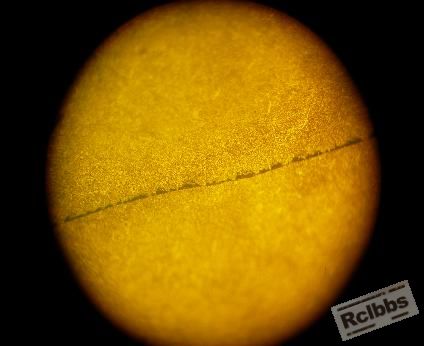

材料:42CrMo,820加热保温90分钟,水淬油冷,620回火2小时。
检查硬度在290到320HB
内孔发现微裂纹,当时因为时间限制没有来的及拍宏观的照片,不过比较明显
显微镜下发现很多如图所示的裂纹
[ 本帖最后由 wisher 于 2009-2-28 12:31 编辑 ]
明显的裂纹
明显的裂纹

 楼主| 发表于 2009-2-26 21:02:13 | 显示全部楼层
希望大家说主题,金相中存在的问题,我是诚心请教
第一二两张上难道那不是裂纹吗??
金相肯定是不合格,所以才来请教,尤其是后边的四张,存在的黑色的那一片应该怎么解释
[ 本帖最后由 wisher 于 2009-2-26 21:07 编辑 ]

 楼主| 发表于 2009-2-27 12:12:57 | 显示全部楼层
各位,经过今天实际观察,发现时昨天制样时的时候,因为光线的问题以及清洗不到位造成的,但是发现的黑色的裂纹依然存在,多次抛光腐蚀仍然存在,发上一张来大家看看

回复 10# wisher 的帖子
从图片上看不出什么裂纹,建议,试样重磨后再看,抛光不一定有效.

个人认为
1,图片不清楚,须重新制作,
2,你说最后一张图有裂纹,在实际图片看,个人认为不是的,觉得是夹杂现象,要说有呢请把裂纹头尾形态拍出来
3,请把材料牌号,工艺说明详细,
4,是否把你看到的金相情况简要的说明呢,好让大家参考提供意见
5,初步看图片基体组织是合格的,第五张图看起来有点问题,是否有缺陷再察看
[ 本帖最后由 紫琅人 于 2009-2-27 21:28 编辑 ]

你是用数码相机在目镜上拍的吧?照片不太清晰。
你今天上传的那张照片拍摄的像是一条非金属夹杂物。

回复 16# MYG 的帖子
也不是夹杂的形态,楼主最好在光片下(未腐蚀)拍张照片传上来。

最后一张图片,是裂纹。裂纹贯穿整个界面,看似穿晶裂纹,裂纹两边没有脱碳。应该是淬火时形成的,可能与材料的缺陷有关系。
[ 本帖最后由 renbenfg 于 2009-2-28 16:20 编辑 ]
发表于 2009-2-28 18:15:36 | 显示全部楼层
表面探伤就知道有没有裂纹了。
