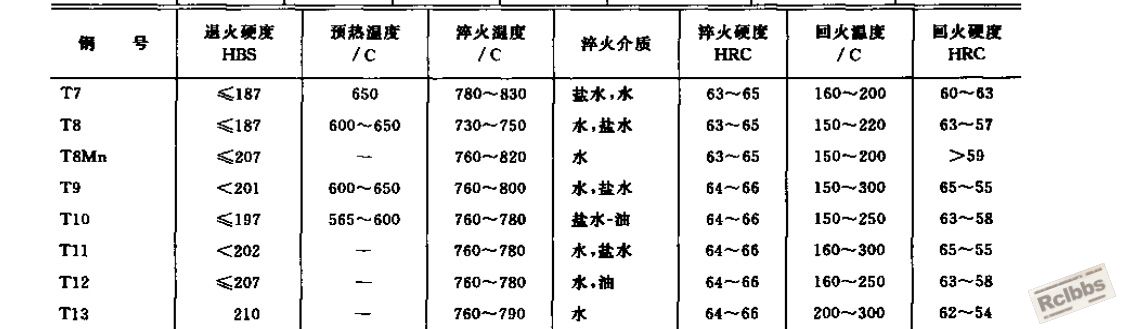

发表于 2009-2-27 12:44:08 | 显示全部楼层
相当于我国的T10钢!
下面是热处理技术数据手册上查到的相关数据!
file:///C:/DOCUME%7E1/%E7%8E%8B%E6%9D%BE%E6%98%8E/LOCALS%7E1/Temp/moz-screenshot.jpgfile:///C:/DOCUME%7E1/%E7%8E%8B%E6%9D%BE%E6%98%8E/LOCALS%7E1/Temp/moz-screenshot-1.jpg
 楼主| 发表于 2009-2-27 14:45:00 | 显示全部楼层
謝謝您~~
請問有淬火硬度變化曲線圖嗎
发表于 2009-2-27 16:39:48 | 显示全部楼层
这种材料的热处理比较简单,你可以给出具体要求,会提供你热处理的工艺.
