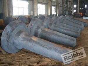

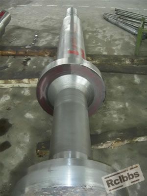

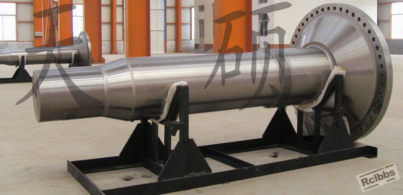

风电电机轴
这应该也是个好项目
我知道有一种电机轴淬硬层深度达到50mm
[ 本帖最后由 snowya 于 2009-3-23 20:35 编辑 ]
水印去不掉,没办法,不是广告
水印去不掉,没办法,不是广告
xhlhz + 10 感谢上传!

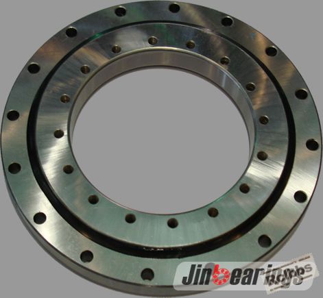

变桨轴承
变桨轴承
  各位好 全球做回转支撑轴承的企业很多,著名企业有:
 INA,KAYDON,Rothe Erde,LYC,ZWZ,IMO,SKF,JINBEARINGS,THK,SHILLACORP,ROLLIX,LYC,ZWZ,IMO,SKF,JINBEARINGS,THK,SHILLACORP,ROLLIX
       风电轴承的轴承的要求比较严格,目前在中国投资做风电轴承的厂家有Rothe Erde,Rollix,上海一家日本公司(名字记不清了),铁姆肯湘电,(产量有大到小),风电轴承不仅对热处理要求比较严格,滚道,装配后的摩擦力矩要求很严格,因为要求使用寿命20以上。请登录[url]http://blog.sina.com.cn/olderwang[/url],这问仁兄讲的挺好的,大家可以参考哦
  本人欲转让风力发电轴承加工工艺,有意者请与我联系,邮箱154157734@163.com,电话13658670478
