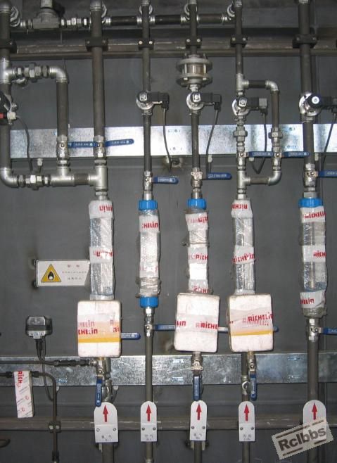

看看这个漂亮不

什么炉的气(液)体控制面板???

应该是渗碳炉的碳氮面板吧。

请楼主给我们介绍一下这个漂亮的东西吧。

谁又把AXL的东西搬出来了?

好像是EFD高频机床的管道,

没错,是AXL的,是氮甲醇丙烷气氛吗?

这个好像是推盘炉的配气架,是软氮化。

我觉得应急氮那边没看明白:
    1、我不知道应急氮电磁阀(断电长通阀)旁边为什么有手动回路?难道是怕阀卡死?
    2、如果怕阀卡死的话,就应该在应急氮电磁阀(断电长通阀)前端加个手阀,来方便氮气流量计的更换。
    3、如果我上面的两条看法不正确,那么后面的几个回路,在流量计后端也不用加手阀。
     最后、我觉得在这个配气架上,给应急氮气加旁通,多余。
请大家仔细看看,仔细想想。

好好想想吧,这就是大公司设计的东西比小公司的东西的差距,一个阀也不多余,有维修流量计的,有调整流量的,有维修电磁阀的,有备用手动旁通。。。。。。。。自己好好看看就应该能看明白!

也许我没有看明白,也可能理解错误

我觉得要说漂亮,民生的比天龙和爱协林的配气架都要漂亮。

怎么光管道照片,不知道的还以为是锅炉房,呵呵!!玩笑!!

当无电常开电磁阀出故障时,可以手动应急冲氮,
