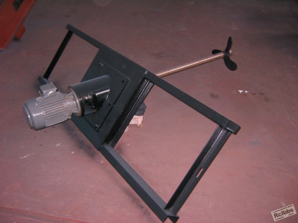

发表于 2009-3-23 12:03:00 | 显示全部楼层
按照这个做吧
还有一个导流筒
发表于 2009-3-23 12:16:32 | 显示全部楼层
自己做吧,9楼的东西就不错吗!
发表于 2009-3-23 12:17:08 | 显示全部楼层
不错,自己做一个

发表于 2010-3-18 00:33:09 | 显示全部楼层
zhm 兄弟,能介绍你这个搅拌气吗 ?怎么做成斜的,放在上面吗,还有导流筒要怎么设计 有图片可以看吗

油搅拌一般需要循环,国内主要用立式的,国外用斜插入式的,主要存在密封问题。
发表于 2010-6-16 12:18:56 | 显示全部楼层
就按9楼的做一套得了,只是费点时间而已。

发表于 2010-12-17 16:51:52 | 显示全部楼层
回复 20# zjzjh
    搅拌必须的,螺旋桨式的,怎么安装?可以装在槽子底部嘛?
