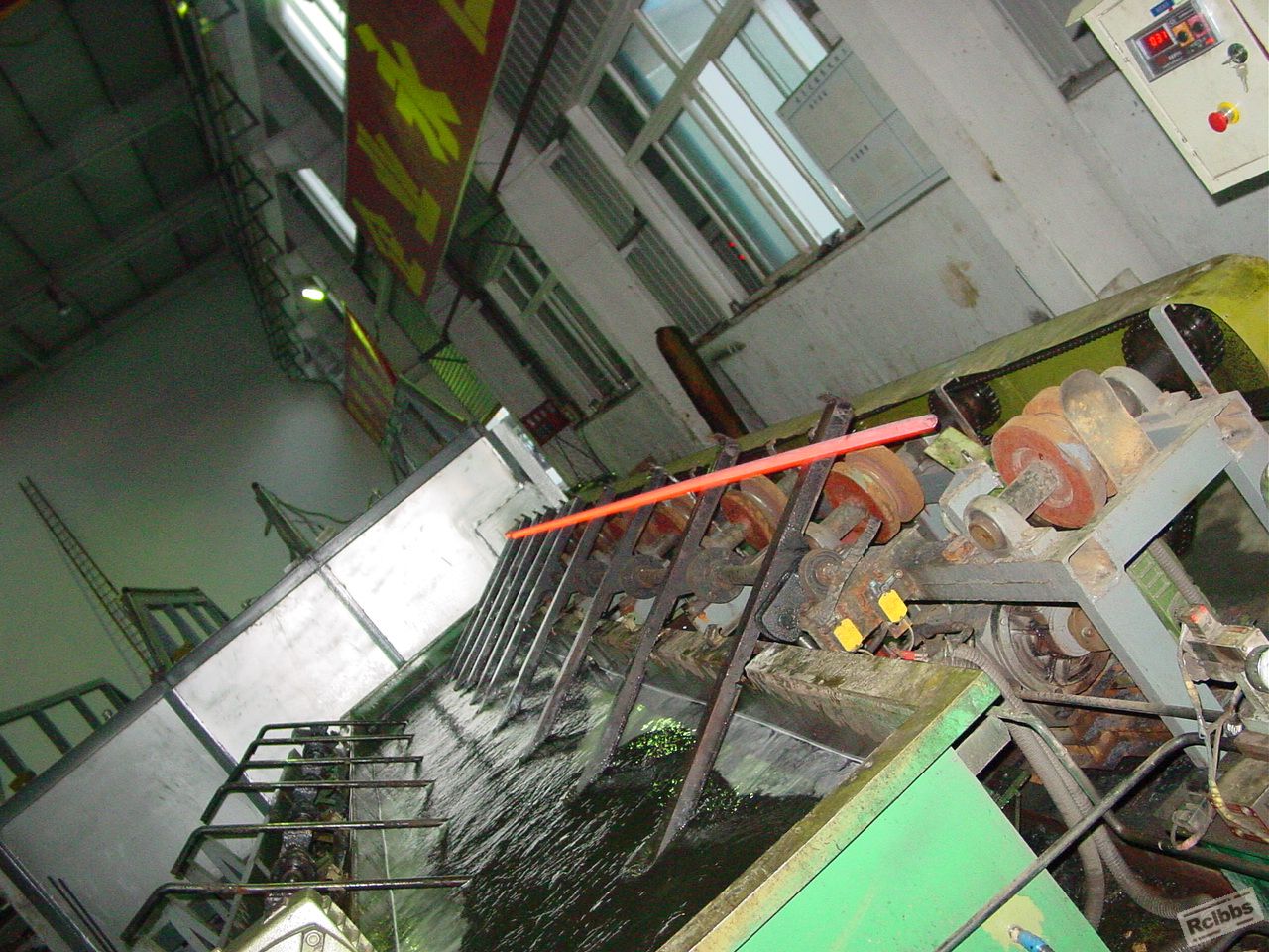

发表于 2009-2-28 17:06:10 | 显示全部楼层 |阅读模式
用途:  该设备用于长杆类整体加热、淬火的热处理工艺过程。
工件规格:Φ20Φ25mm×5000mm
生产率: 最大为60/h
进料方式:螺旋推进

发表于 2011-6-30 16:30:16 | 显示全部楼层
不错,第一次见到这么好的设备,是水淬吧
签到天数: 884 天
发表于 2011-6-30 16:55:43 | 显示全部楼层
嗯,这种炉子江西南宝有生产,内推进采用螺旋推进器,进料方式有前进后出,有侧进侧出,淬火方式为浸淬和喷淬,能有效的控制变形量,但一般出炉后还是有矫直的。
发表于 2011-7-18 17:35:37 | 显示全部楼层
这个感觉比较好的掌握了变形量。没有用过的。
发表于 2011-7-24 09:34:53 | 显示全部楼层
没看见  加热装置在那 啊

发表于 2024-2-21 11:11:09 | 显示全部楼层
直接用中频感应调质线完美解决
