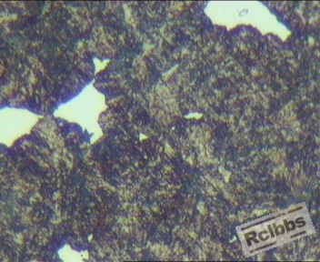

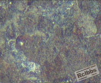

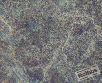

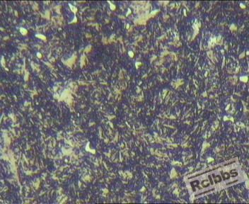

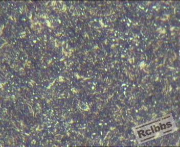

如题,请各位大虾帮忙分析下组织,头一次做这个不知道如何下手,谢谢。
T12 热处理温度:850℃ 冷却条件: 炉冷
T12   热处理温度:850℃    冷却条件:空冷
T12   热处理温度:850℃   冷却条件:油冷
T12   热处理温度:850℃    冷却条件:水冷
T12   热处理温度:850℃    冷却条件:盐水冷

发表于 2009-3-3 11:21:11 | 显示全部楼层
空冷的效果不好,释放大倍数不够吗?但是我不明白油冷中的白块的是什么?
 楼主| 发表于 2009-3-3 15:10:31 | 显示全部楼层
回复 4# 我心依然 的帖子
我感觉空冷的效果好像不好,应该是显微镜倍数没调好。油冷那张,有很多白块
发表于 2009-3-3 15:46:31 | 显示全部楼层
回复 5# kobe5623 的帖子
空冷的效果不好显微镜倍数没调好,油冷那张,有很多白块制样不太好,或之前组织不好造成,最后两张针状马氏体,碳化物,残奥,淬火温度较高
发表于 2009-3-3 16:29:54 | 显示全部楼层
照片不是很清晰,又没说放大倍数,T12钢850度加热我也没干过。只能观察照片瞎说一气,错了不负责任,不足为凭!
第一张:粒状珠光体+网状碳化物。
第二张:大部分索氏体+少量珠光体。
第三张:细针状马氏体+部分屈氏体+珠光体。
第四张:细针状马氏体+均匀分布的碳化物+残余奥氏体。
第五张:粗针状马氏体+残余奥氏体。
第三张中的白块,一般是制样所致,电镜观查一般是珠光体。
以前我们也出过这种现象。

 楼主| 发表于 2009-3-4 17:03:30 | 显示全部楼层
放大倍数400倍
