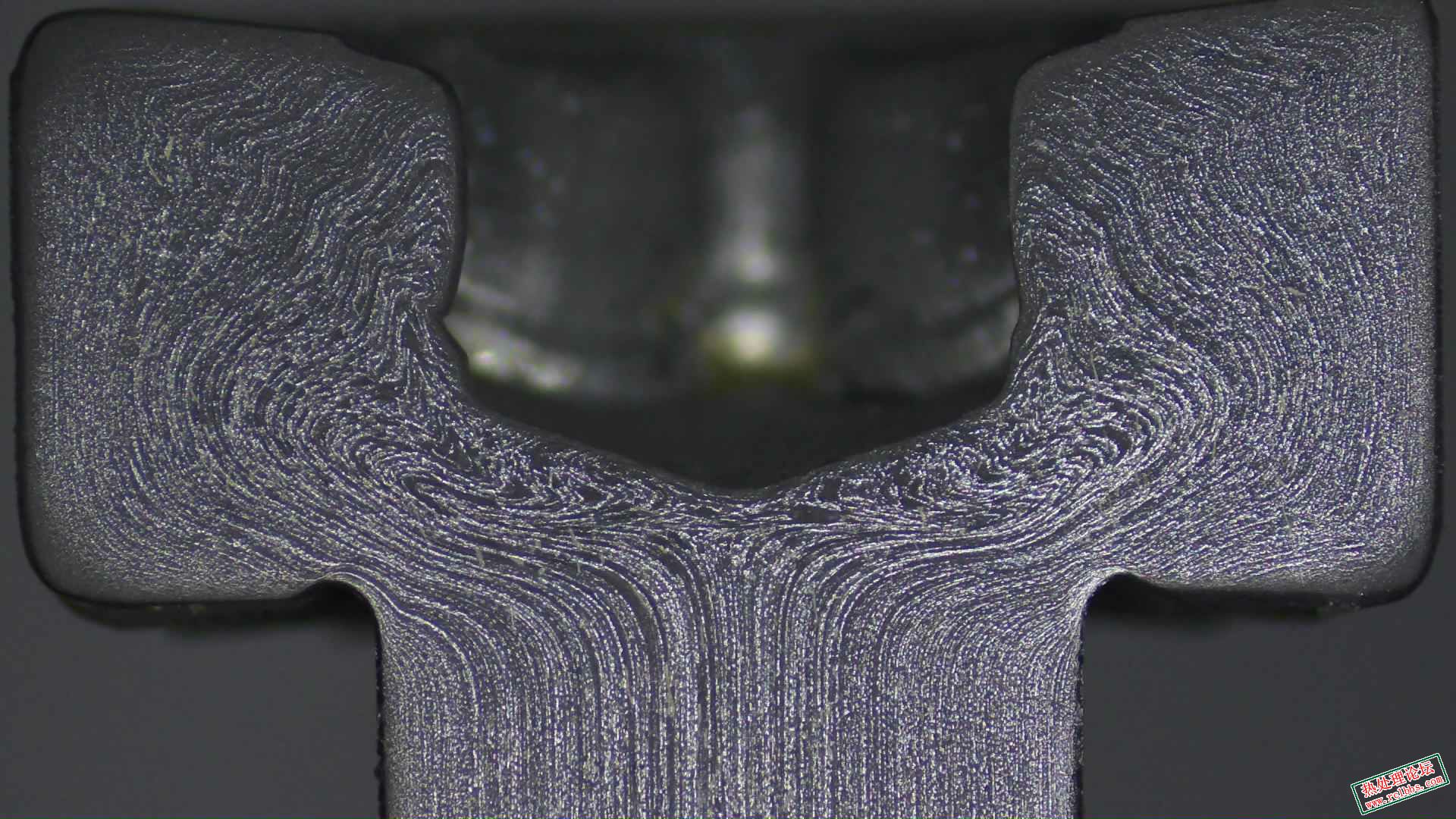

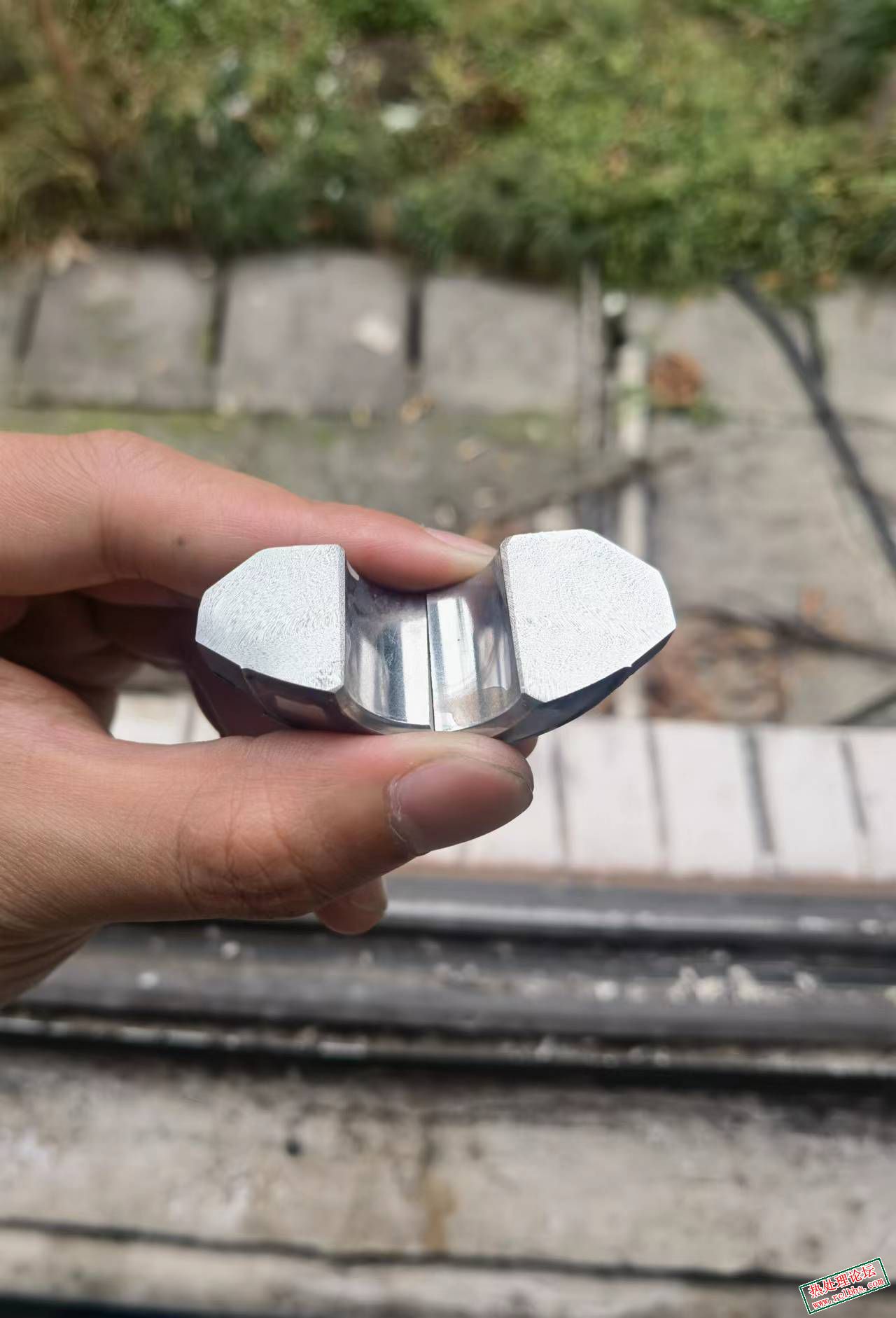

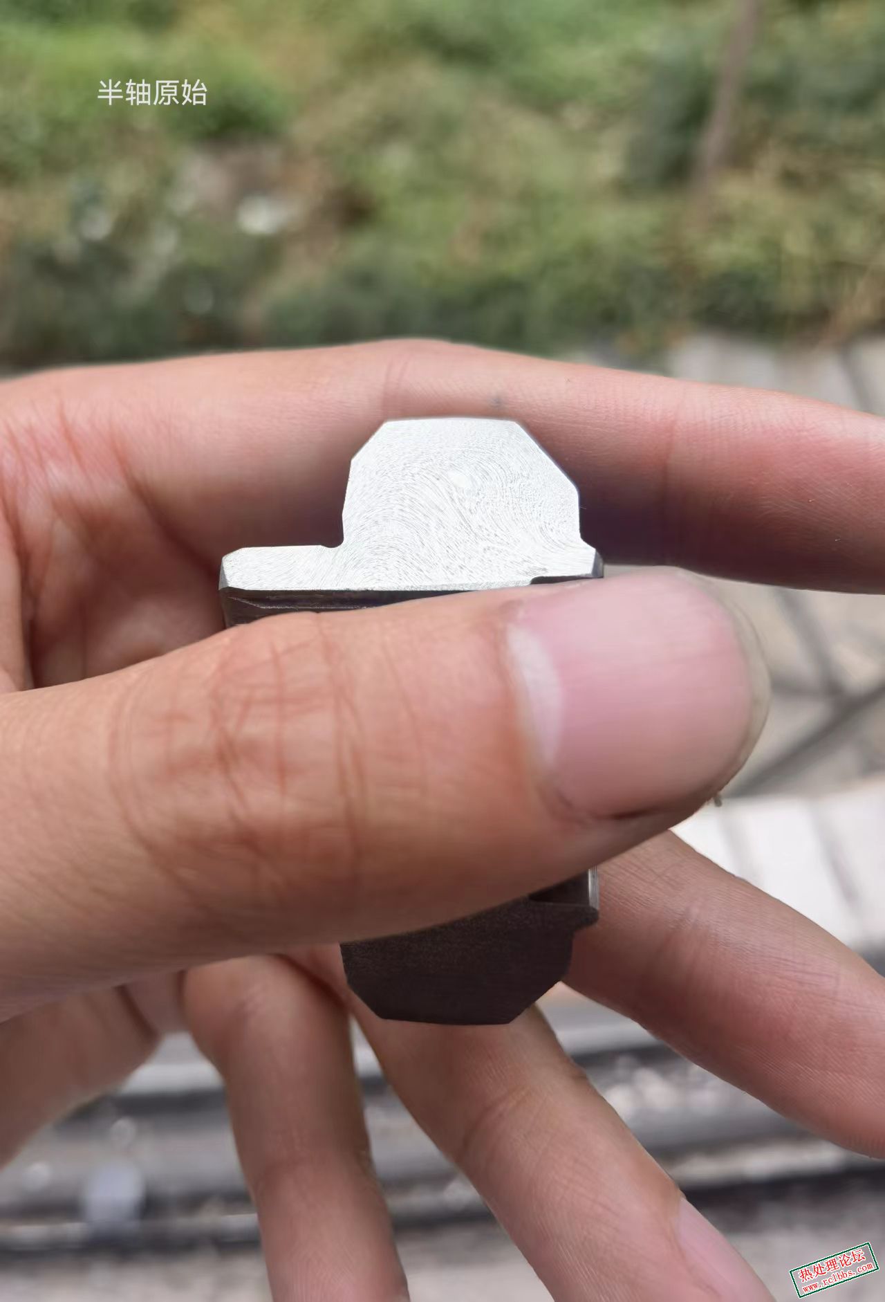

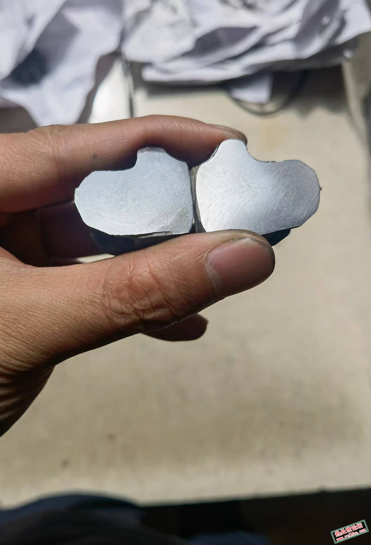

拿走不谢:):):):):):):):):)

可以喷清漆保存长久一些

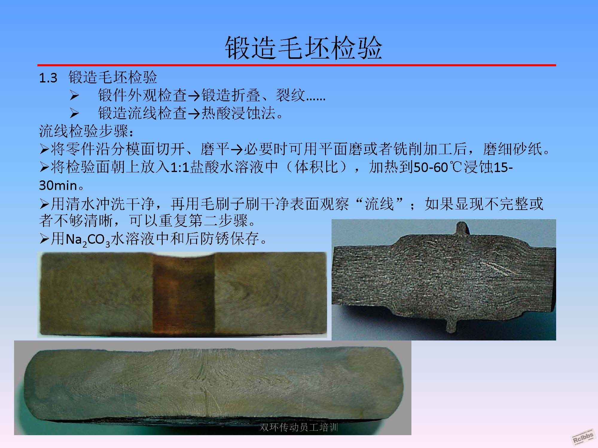

发表于 2009-3-5 07:52:13 | 显示全部楼层
专门的图片找不到了,发一张截图吧。其中轴的过浸蚀了。

发表于 2011-5-31 14:32:42 | 显示全部楼层
图片不是很清晰 不过学习了热酸侵蚀法的步骤 呵呵 尤其是试样的保留 问一下 可以保留多久啊?
发表于 2011-5-31 15:17:16 | 显示全部楼层
一般一到两天,可以加覆盖膜,长期保存

发表于 2023-10-6 13:37:32 | 显示全部楼层
下载附件放大了看
