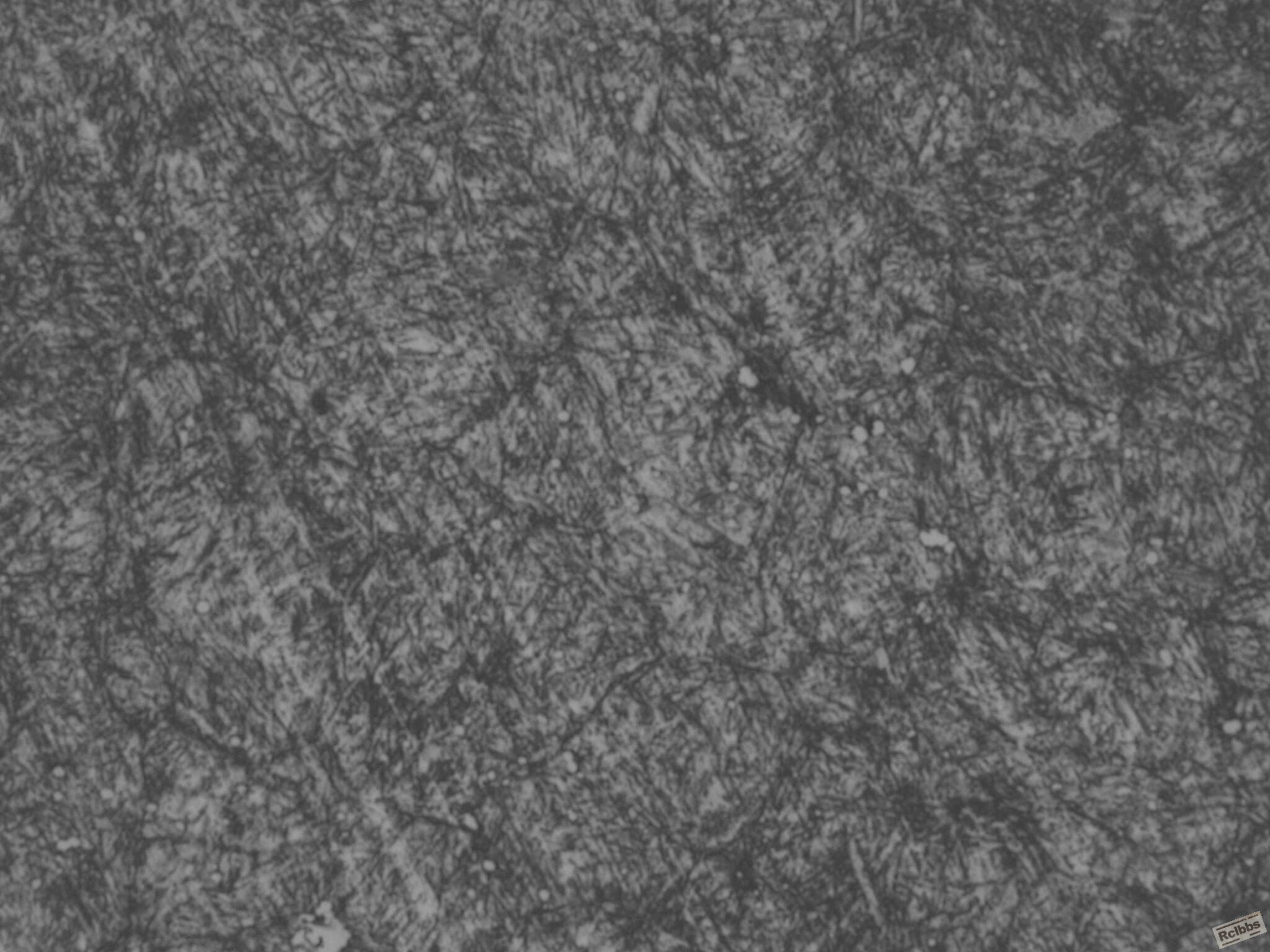

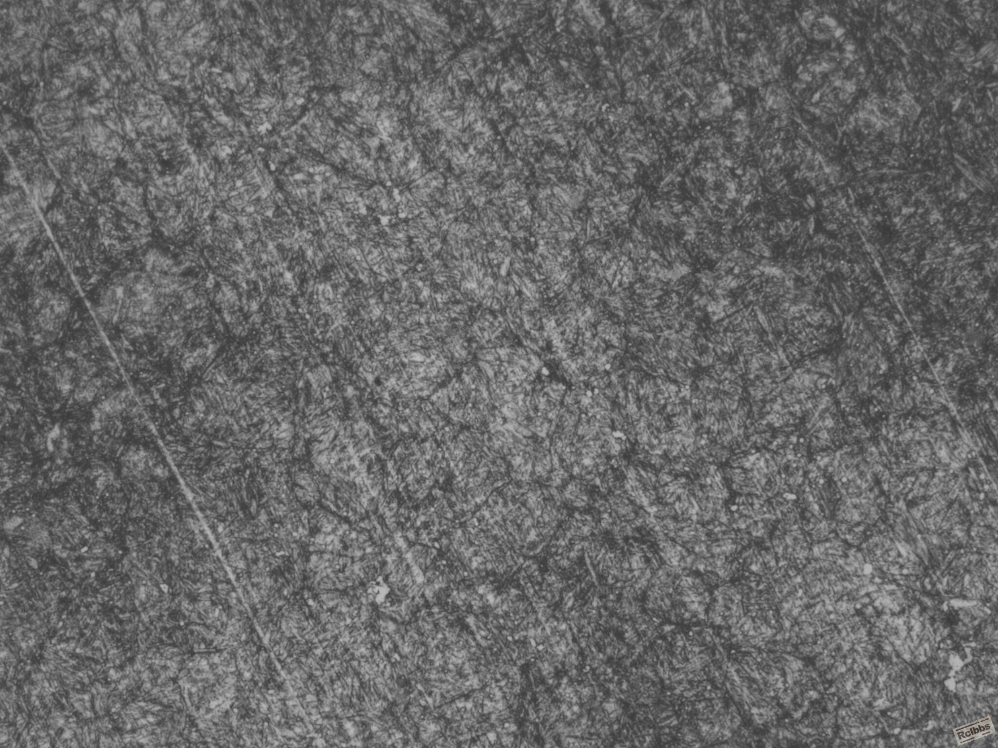

发表于 2009-3-3 16:34:00 | 显示全部楼层
我发张照片上来,图中的M是板条M还是针片M呢?含碳0.6,还有Cr,Mo,W,V,Nb等元素
[ 本帖最后由 ipsen 于 2009-3-3 16:40 编辑 ]
发表于 2009-3-4 11:49:32 | 显示全部楼层
各位老师,请指点啊``
发表于 2009-3-4 15:27:38 | 显示全部楼层
回复 7# ipsen 的帖子
个人认为是针状马氏体,
请把工艺说明一下
发表于 2009-3-4 16:17:56 | 显示全部楼层
1100淬火,560回火,HRC59
发表于 2009-4-4 22:32:25 | 显示全部楼层
针状马氏体啊 楼主抛光还得再多抛会啊  划痕还在呢
发表于 2009-4-5 12:13:49 | 显示全部楼层
回复 8# ipsen 的帖子
式样还有划痕,没有完全处理好,还得努力,
请谈样品的材料名称,做什么用的,为何要这么工艺
发表于 2009-4-6 18:02:05 | 显示全部楼层
为针状马氏体,试样没抛好

发表于 2009-5-3 20:29:07 | 显示全部楼层
很好区分,高碳马氏体为竹叶状,低碳马氏体片状。
图中应为高碳马氏体。

发表于 2010-9-2 01:11:12 | 显示全部楼层
不是还回火了么 大哥们 看看工艺  不是回火屈氏体么?
发表于 2010-9-2 10:20:13 | 显示全部楼层
含碳0.6,还有Cr,Mo,W,V,Nb等元素,1100淬火,560回火,HRC59
高合金钢?
针状马氏体.
