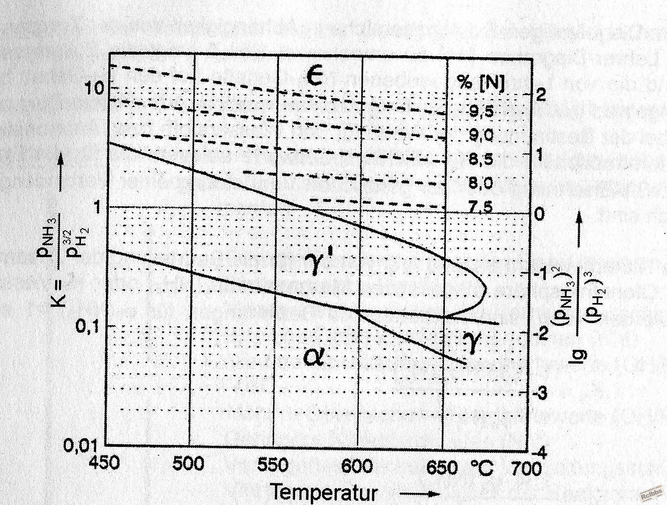

    最近也是被这个问题弄的头疼,我们的炉子是氢探头控制的,不知道定工艺时Kn值到底设多少合适,是按名义的氨分解率算还是按真实的氨分解率算,Kn值设高了,氮化物就高,低一点硬度又不足,郁闷啊,还请前辈指点。

提供一份氮势控制中物相与氮化温度,氮浓度的图表 kn nitriding coefficient.jpg ,希望能对大家有所帮助
