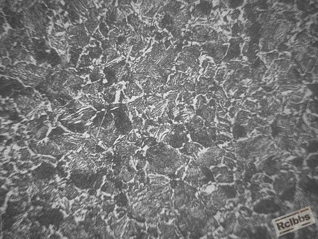

外协厂家供货,40Cr的材料,调质处理后的组织。
个人觉得淬火不足,导致先共析铁素体量较大。请教还有什么别的原因导致这种情况?(或者我的判定不正确)
按GB/T13320钢质模锻件调质处理金相组织判定标准,这种组织能判到几级啊?
请大家发表高见,小弟不胜感激!

这种组织是冷却速度不足引起,按GB/T13320,为5级。

看图片加热温度较高,冷却速度很慢。形成了网状组织,对机械性能有破坏作用。可正火后重新调质。以上个人见解仅供参考。

赞成三楼意见。建议重新处理
