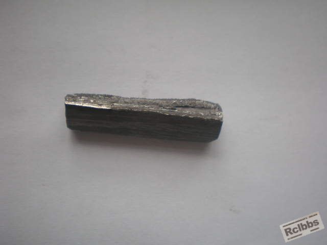

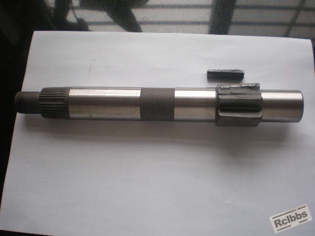

在热处理摇臂轴完后,进行落捶试验,第一次使用50KG的力,高度50CM,齿部表面无变化;第二次使用50KG的力,高度70CM,发现有一齿被打掉!(如图)
请各位高手看看是什么原因造成的!
采用渗碳 工艺:920度渗碳,900度淬火,油温110度。回火温度180度2小时。表面硬度:HRC58左右,渗层0,9mm.

先看断口,找找断裂源,看看源的形态及分布和周边断口有无异常。
初步考量应力集中等材料以外的可能性。
再考虑材料自身的问题。
看看断口(如条件允许看看电镜等)形态并确认是否金相高倍观察(如有必要确认取样方案等)
再进一步观察....

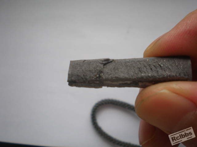

断口大部分是黑色的,好象也有渗碳的迹象。看一看断口是否有渗碳层。可能在渗碳前就有裂缝存在。

看断口晶粒较粗,是否900度入油温度高了。淬火时产生组织间微裂纹,回火也无法消除。就产生了你说的那种现象。可适当的改一下工艺,可改变此现象。

用扫描电镜看看是脆性断裂,还是韧性断口,就知道了。

断裂源在齿根部,建议做个金相看看,特别注意表面非马等

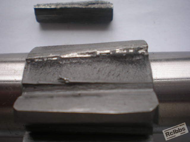

楼主可以看下机加工情况,会不会是齿根R太小,出现了应力集中。
发表于 2009-3-4 21:52:38 | 显示全部楼层
楼主的产品要求是多少高度呢?
对于这个产品,要提高抗冲击的韧性,可以先从齿根的加工着手。
从照片看,齿根加工的条纹极粗,增大了齿根处的应力。应从滚齿、剃齿工艺查起,做相应改进。
当然,我们还不知道热处理的质量状态,如金相不合要求,适当的改进亦可增加强韧性。
