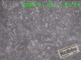

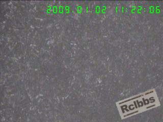

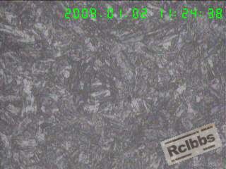

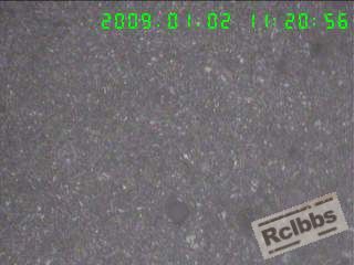

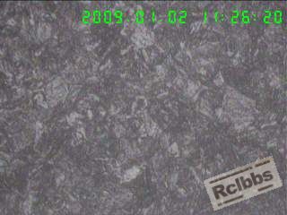

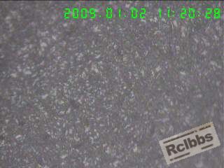

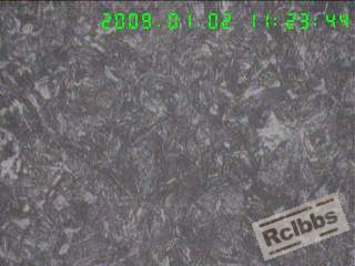

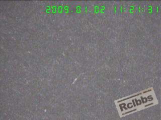

请分析一下20CrMnTi渗碳淬火组织
920度渗碳840度直接油淬
下图由表及里
签到天数: 226 天
发表于 2009-3-3 18:32:06 | 显示全部楼层
照片若是400X或更高倍数下拍的组织正常
发表于 2009-3-3 21:07:29 | 显示全部楼层
照片拍的比较模糊,假如是在400X下的话,就稍微清楚一点的第一张和后两张来看属于正常渗碳淬火组织。
签到天数: 1397 天
发表于 2009-3-4 13:00:52 | 显示全部楼层
不是很清楚,但看起来挺正常的.
发表于 2009-3-4 14:31:06 | 显示全部楼层
不是很清楚,最后一张的心部组织似乎不是很好?
签到天数: 42 天
发表于 2009-3-4 14:43:57 | 显示全部楼层
回复 1# 刀头甜蜜 的帖子
表面组织为马氏体+残余奥氏体,心部组织为抵碳马氏体.
发表于 2009-3-4 15:18:58 | 显示全部楼层
从图片看不是很清楚,有点模糊,总的来看个人觉得是正常组织,属于合格的
 楼主| 发表于 2009-3-4 17:44:50 | 显示全部楼层
低碳马氏体有那几种形态(除板条外)
发表于 2009-3-4 18:09:19 | 显示全部楼层
从组织看,是正常的!低温回一下就可以了。建议楼主以后观察组织是否合格,用500X,观察总渗层用100X。
发表于 2009-3-4 18:47:53 | 显示全部楼层
表面组织为M+MC+Ar,心部为M+B+F
