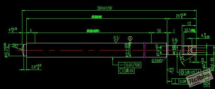

 楼主| 发表于 2009-3-28 18:00:02 | 显示全部楼层
很长时间没能上网
不好意思各位老大
我 截个图片出来
大家参考

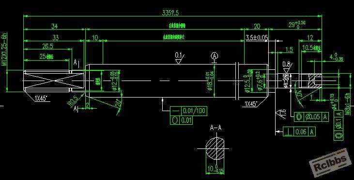

 楼主| 发表于 2009-3-28 18:04:31 | 显示全部楼层
还有一个
也帮帮忙

尺寸总共有10    12.5   15    18    20    22    25    28这几种
