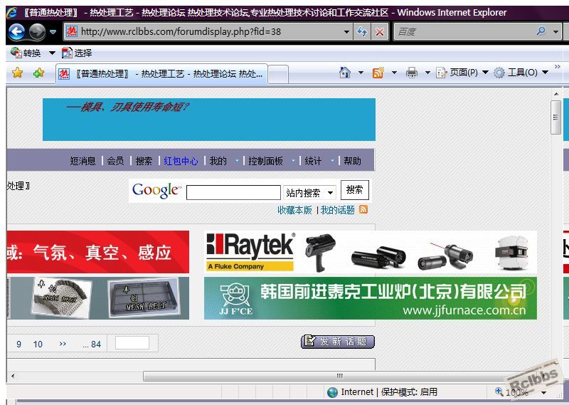

请大家告诉我怎么发帖?
我怎么没有找到可以发帖的按钮呢,现在只能回复,怎么能发自己的帖子呢
签到天数: 360 天
发表于 2009-3-4 12:24:32 | 显示全部楼层
回复3# tongyongwz 的帖子
进入论坛后,点击相应板块,在点击论坛页面右上角“发新话题”
