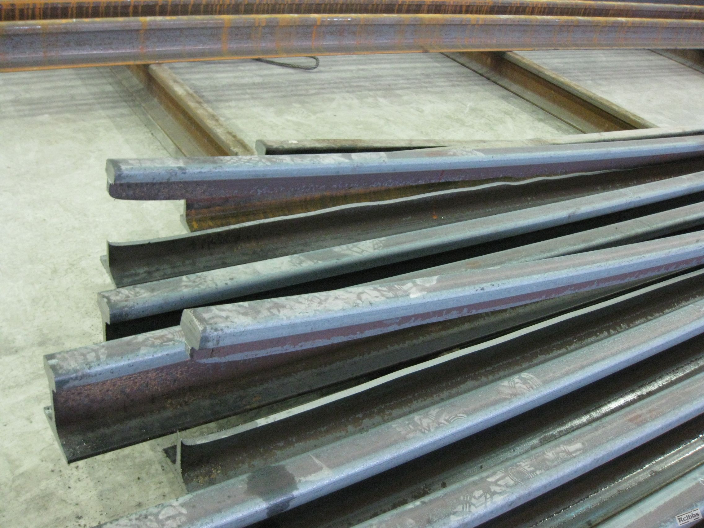

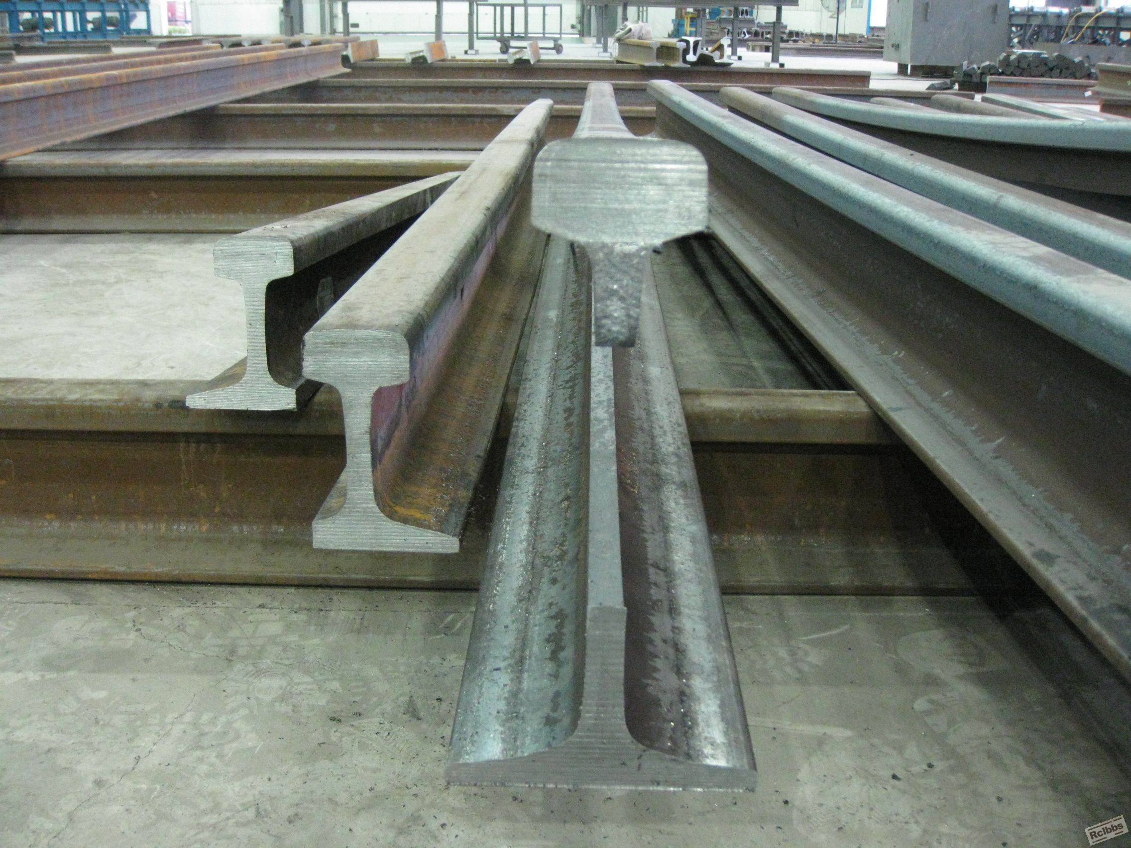

前天热处理做了3根长约6米60kg/m材质U75V的钢轨,晚上锯切试样,其中有两根锯完轨头,刚到轨腰的位置,发生断裂,均从轨腰位置横向断裂。以前的试样取样从未出现此种情况。

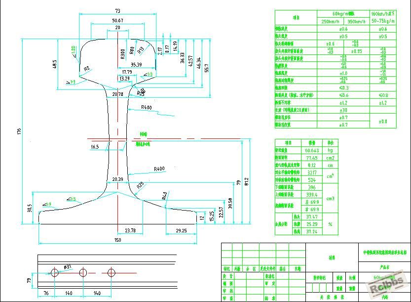

我将断裂照片和60kg./m钢轨断面发上来,大家帮忙看看!

看样子,裂的很严重,
我想是原材料的问题。。
铸造的缺陷和退火缺陷造成的。。。不知道是什么材料?建议看看组织如何!!

回复 1# jhl15873230200 的帖子
从上述情况看来建议取样做一下低倍看一下里面有没有疏松、白点等缺陷
发表于 2009-4-4 22:35:16 | 显示全部楼层
裂的太严重了 取个截面做低倍应该就能发现问题啊。楼主反馈一下结果吧,或者加个断口照片

钢轨是感应淬火吗? 用什么淬火介质
签到天数: 41 天
 楼主| 发表于 2009-4-6 08:32:55 | 显示全部楼层
只是风冷
实际不是淬火,没有马氏体,粗片状珠光体变细片状,洛氏硬度32以上41下。只是习惯上的叫法!
