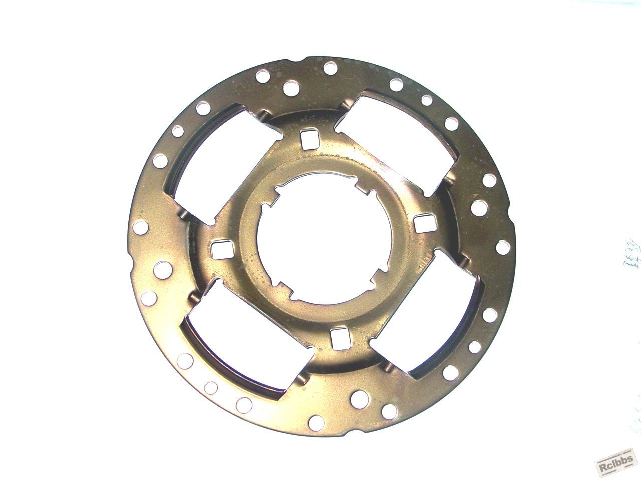

工件上出现黑点,以前从未出现过,在去年12月开始出现。我们先后采取了多种措施都未解决,使用的辅料有甲醇、丙烷、氨气。淬火油和氨气是可以排除的,甲醇还存在可能,但是没有检测仪器,无法检测炉气的成份,希望有大侠能够帮助解决次问题,多谢!!
有异常黑点的工件
有异常黑点的工件

 楼主| 发表于 2009-3-5 10:07:15 | 显示全部楼层
工件在进炉前表面是无任何斑点的,在渗碳出炉就出现黑点,这个问题已经困扰了生产的进度,请大侠协助!

 楼主| 发表于 2009-3-18 10:16:13 | 显示全部楼层
更换一个新厂家的甲醇后,问题得到解决。
发表于 2009-3-19 23:30:17 | 显示全部楼层
回复 3# 城市农民1 的帖子
可见甲醇成分不对,可能里面溶解有高碳化合物。

发表于 2009-3-23 20:46:16 | 显示全部楼层
我认为是气氛的碳势和淬火油引起的,说是甲醇,缺乏依据
工件表面质量提高,用光亮淬火油,或者烧碳消除碳黑,都可减少和预防这种现象
发表于 2009-3-24 13:46:05 | 显示全部楼层
那有可能是甲醇的纯度不够,水的比例大

 楼主| 发表于 2009-4-8 14:20:38 | 显示全部楼层
原来一直使用同一家的甲醇,在出现问题后,从味道上判断,甲醇的味道不一样,厂家坚持认为没有问题。现在换的是一家广州的供应商,实际对比后确实是甲醇引起的。渗碳形成的炭黑和黑点是明显不同的。

原帖由 wjq0807 于 2009-3-23 20:46 发表
黑点是在渗碳时形成的,不是在淬火时形成的。炭黑是明显不同的,现在讲的黑点就像水珠一样,这是怀疑的重点,另外经过试验对比,确实是甲醇的纯度不够引起的,并且近期的工件在铆接时开裂的比较多,应该是氢脆的表现。谢谢你的建议!
