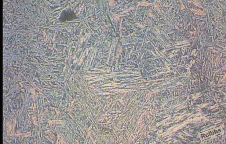

 楼主| 发表于 2009-3-5 08:50:26 | 显示全部楼层
补充图片倍数
这张图片的倍数是用10倍物镜然后用电脑拍摄保存然后转存成jpg格式的,放大倍数具体为多少我不会计算。不好意思,有谁会的我学习一下。

组织比较粗的,42CrMo淬透性比较好,加热温度比较高,锻造应是贝氏体的
放大倍数可以用标准尺子去算啊。但算好后的 显微镜调节就不要动倍数才不会变,简单呢。

100X的图片,组织这么粗大不是贝氏体而是魏氏组织。

3#朋友说的尺子是指目镜所带的尺子吗?我会一种用WORD文档转换图片的方法,你的方法能具体给我说一下吗?
