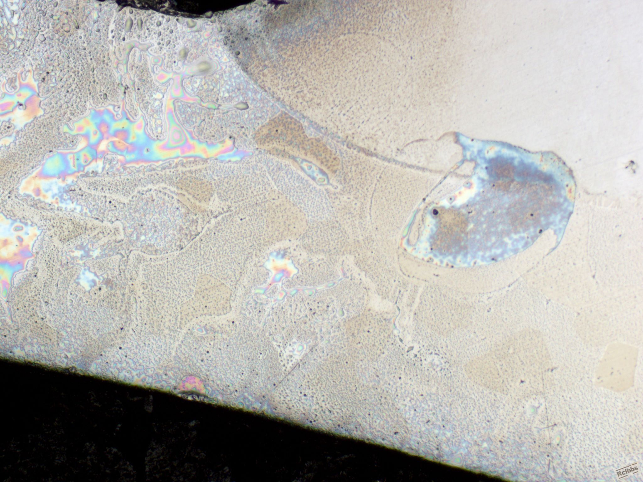

管子焊接件,用的是碳钢焊丝,做金相腐蚀时,总是出现问题,像是有一层油在上面似的,想请教请教,这是怎么一回事??

给出宏观低倍图片出来看看撒
 楼主| 发表于 2009-3-5 12:19:29 | 显示全部楼层
请看附件!请指教!!谢~

腐蚀前试样要用酒精清洗,腐蚀后要在干净的酒精中浸泡,然后吹干。
