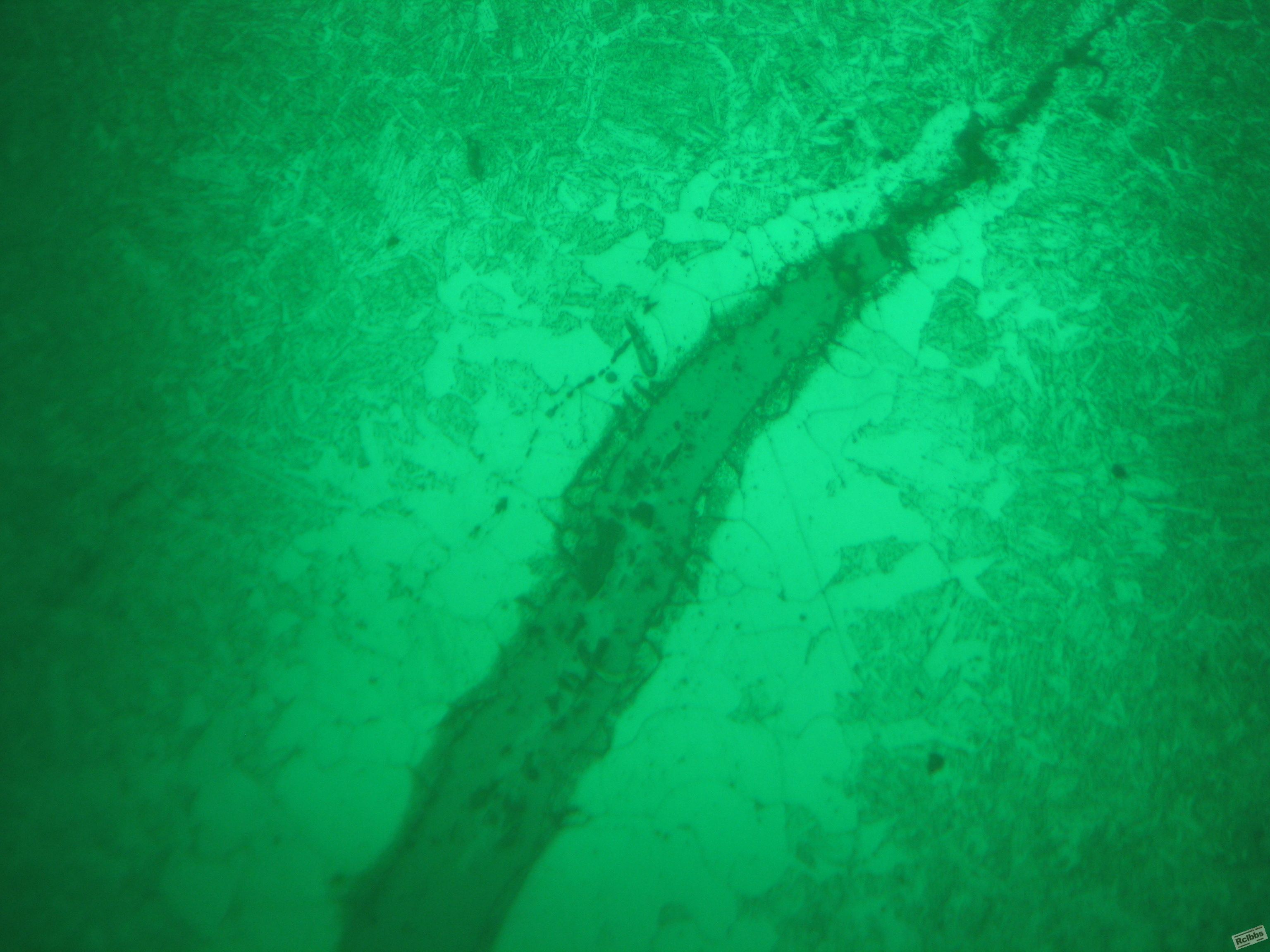

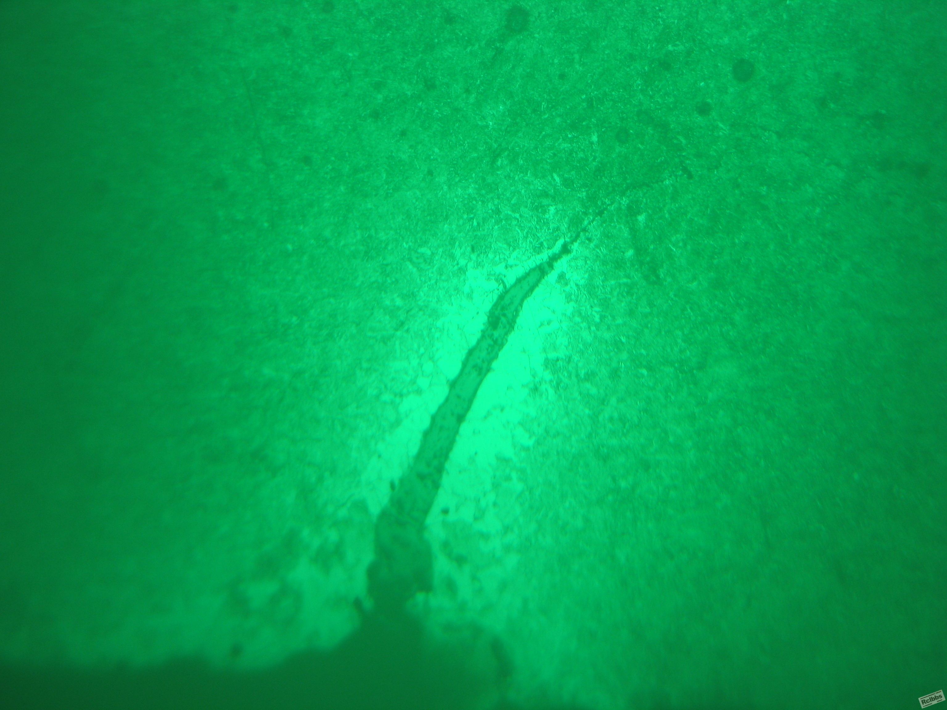

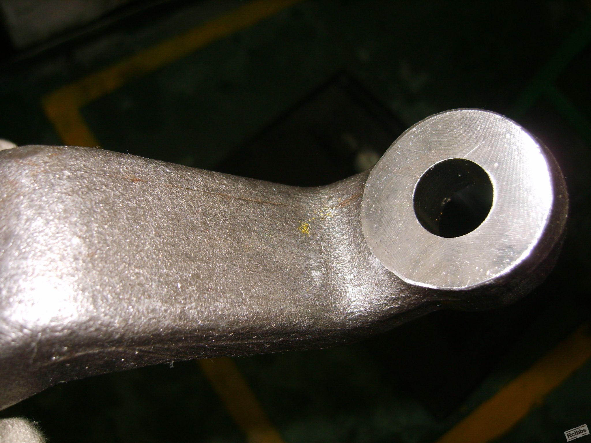

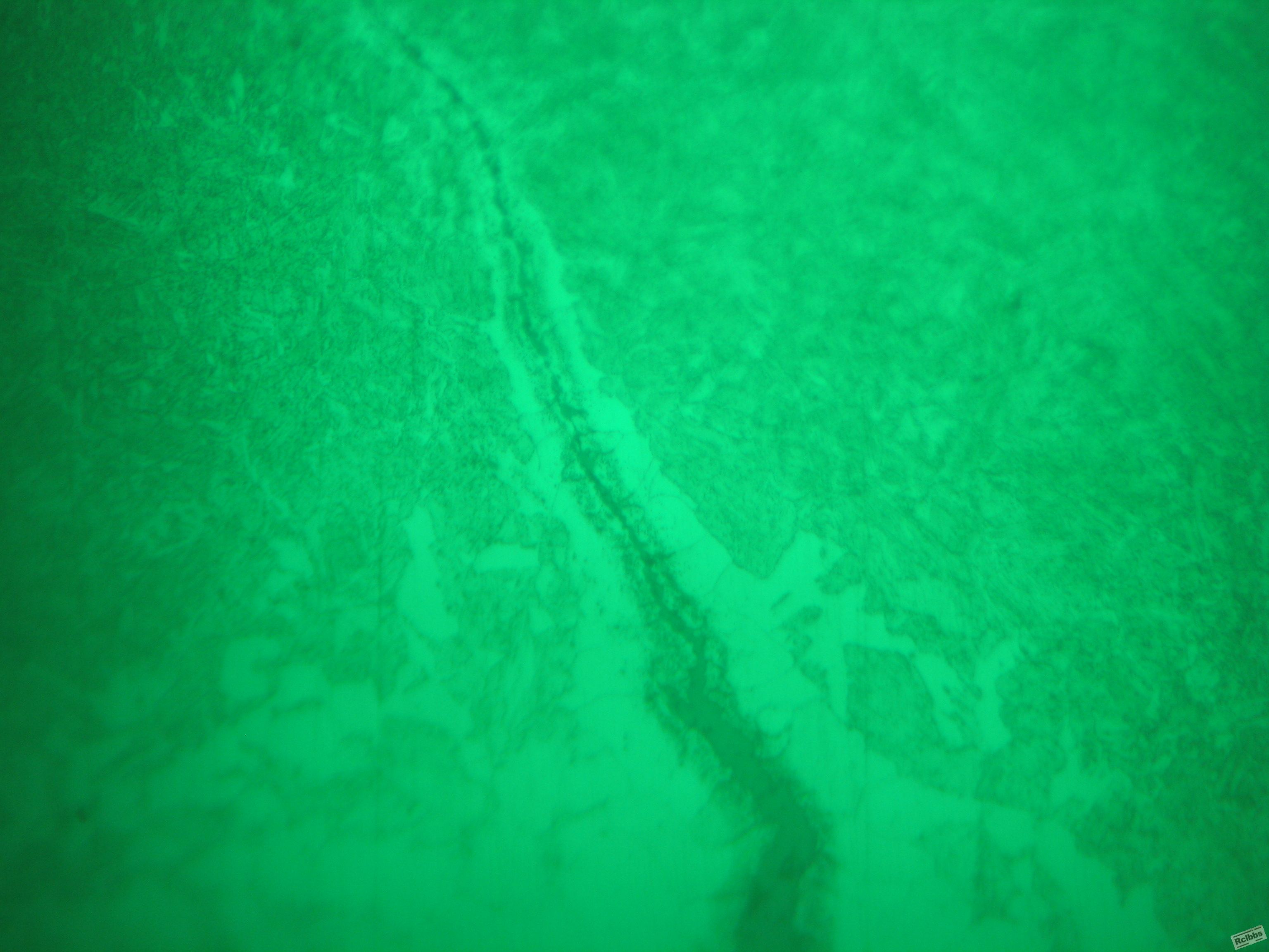

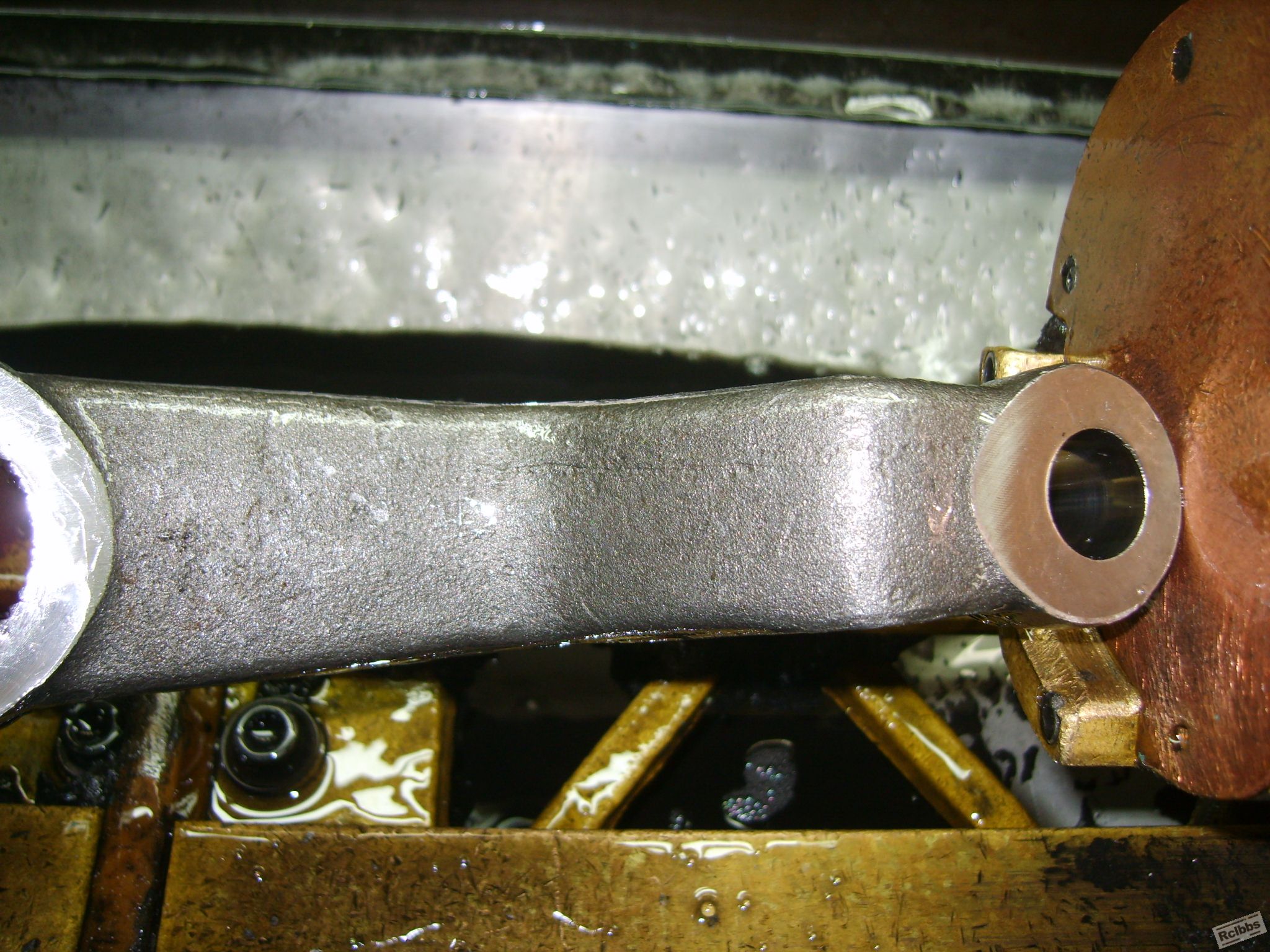

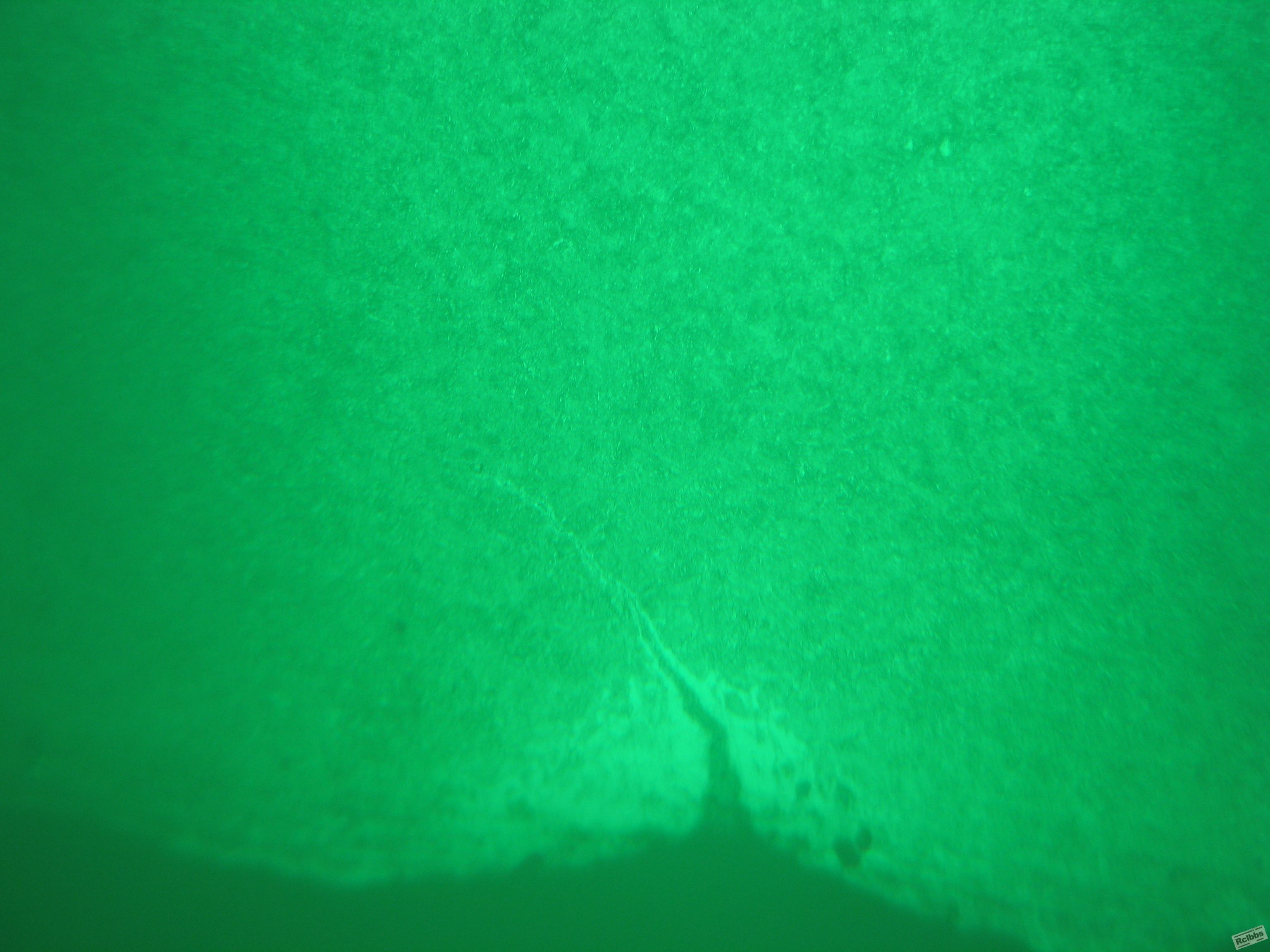

图1为供应商供应我公司的垂臂,裂纹位置为折弯处,图2为近期发现的裂纹在另外对应的一个表面。
图3图4为400倍下裂纹金相组织,图5图6为100倍下裂纹金相组织。
我初步分析了一下,认为是热锻产生的裂纹,在调质时候,裂纹周围脱碳。
但供应商认为这并非是裂纹,是夹杂。
请大家分析一下!谢谢~

从金相图片上可以看出有脱碳现象,裂纹周围有脱碳现象应该在锻造或材料是遗留下来的缘故吧?同意楼主的意见,是锻造裂纹。
发表于 2009-3-5 13:22:35 | 显示全部楼层
折叠缺陷。锻造氧化皮被压入金属肌体,压入口部分内翻变形。裂纹内是氧化物,不是材料夹杂。
锻造裂纹,应该比它大。
 楼主| 发表于 2009-3-5 14:31:14 | 显示全部楼层
我查了一下书:折叠,在外观上与裂纹相似,在低倍试片上折叠外流线发生弯曲,如果是裂纹则流线被切断。在高倍试片上与裂纹底部尖细不同,折叠底端圆钝,两侧氧化较严重。
折叠是锻造过程中已氧化过的表层金属汇合在一起形成的。自由锻件上的折叠,主要是拔长时送时量太小,压入量太大或砧块圆角太小引起的。模锻件的折叠主要是模锻时金属发生对流或回流造成的。
对上面所说的,我觉得还是裂纹。因为我们这个垂臂是模锻件,在模锻时候,压力机的方向是一致的,但是出现裂纹则在压力的接触面和背面都有,所以我推测是裂纹。
不知道,大家还有没有什么好的方法来鉴别?
我对锻造了解的比较少。
签到天数: 764 天
发表于 2009-3-5 15:04:21 | 显示全部楼层
不是锻造裂纹。原材料的原因,这种裂纹我经常见。
